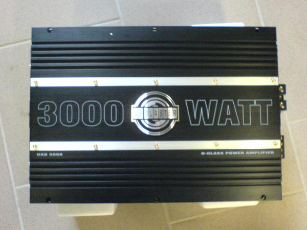

o 07.06.2006, 13:11 | hotdog
foto k příspěvku  od hotdog

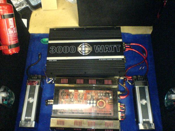

o 07.06.2006, 13:12 | hotdog

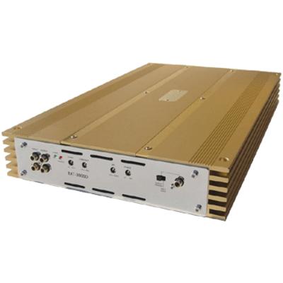

o 07.06.2006, 13:14 | hotdog
zatím je to tam jen tak na rychlo daný a ještě ani nemám zapojený woofry, to až večer...

kolik to má RMS? tobě patří ta felicie(nebo máte stejný komponenty)?
o 07.06.2006, 16:12 | hotdog
1000W do 4 ohmů, 1900W do dvou a 3050 do jednoho. JJ felda je moje, jestli myslíš tu dvoubarevnou polepenou...

3050 do jednoho... a 25ku nebo kolik napajeci... hm...

hotdog: vitej v klubu :-) vypada celkem nadejne, uvidis jak se projevi
jenicek: videl bych to spis na 50ku
o 07.06.2006, 19:58 | hotdog | Upraveno: 2006-06-07 20:06:40
jeníček má pravdu. je tam od rozvodného bloku asi 50 cm 25mmq kabel jinak je tam i druhá baterka a dopředu jdou 2 25mmq. a 50 je připravená v dílně. ted to jen testuju...
jinak terminály jsou tam prímo na 50 kabel
route88: díky.v milovicích se ukáže co to dovede...

nič v zlom,ale vy tomu fakt verite ,že to ma 3050 rms/1 ????

panove,musim vas zklamat,ty 3kW to opravdu ma :-))),US Blaster jde hodne nahoru a prijemne prekvapuje

tady jsou tech. parametry
Crossover type:stereo 2-way. mono 3-way
4 ohms Cont. Power Output (14.4V) 1000 WATT (RMS)
2 ohms Cont. Power Output (14.4V) 1900 WATT (RMS)
1 ohmCont. Power Output (14.4V) 3050 WATT (RMS)
Efficiency /Typical @ 4 ohms 90%
Min Rate @ 1 Ohm 79%
Bandwidth ± 1 dB 10 Hz - 250 Hz
Signal To Noise Ratio>100 dB
Damping Factor 200
Input Sensitivity 240mV - 4V
Input Impedance 20K Ohms
Low Pass 50 - 250 Hz
Crossover Roll-off Rate 24 dB
Variable Subsonic Filter 20 - 50 Hz @ 24 dB
All specifications are with 13.8 volts DC. Typical output with 14.4 volts DC Is 15% higher.

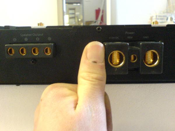

o 09.06.2006, 20:06 | jenicek
a jakyze tam mas woofery? ja hlvne nechapu proc si nekdo koupi SPL Dynamics EXT-3000d 3000 Watts RMS 1 Ohm Class D Amp za 64000 kdyz muze mit to samy za ani ne tretinu... :-)
foto k příspěvku  od jenicek
