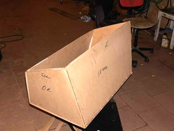

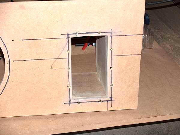

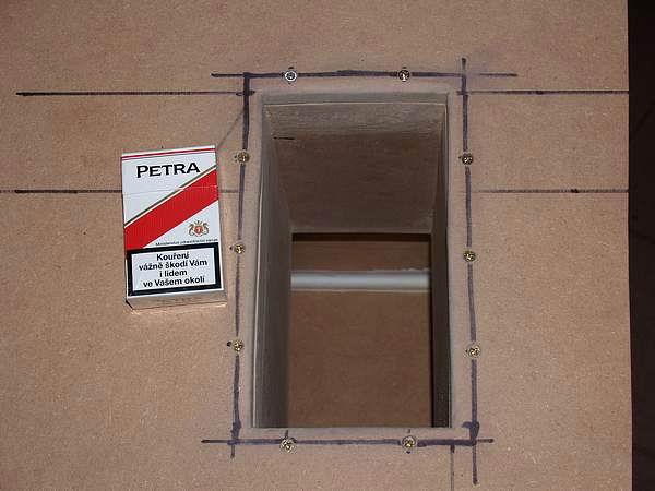

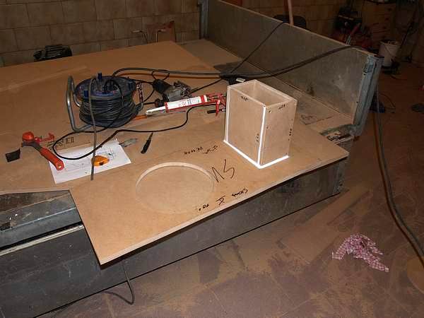

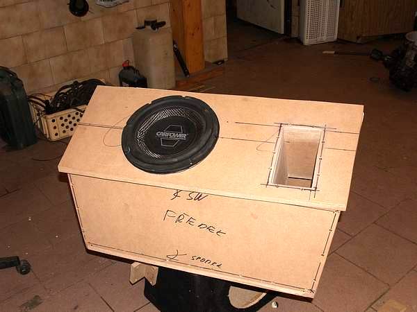

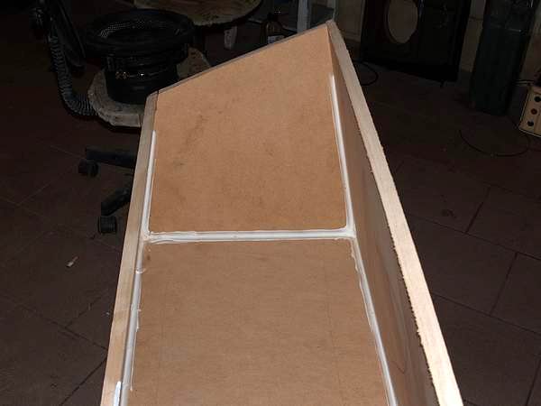

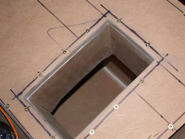

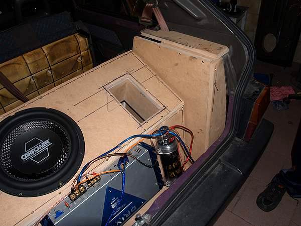

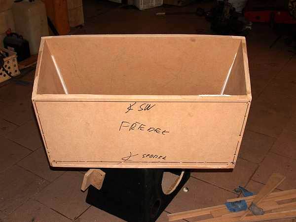

Tady byl počátek :)

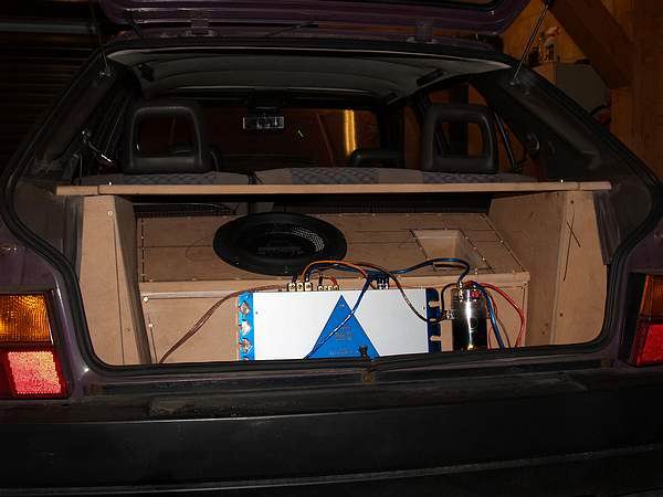

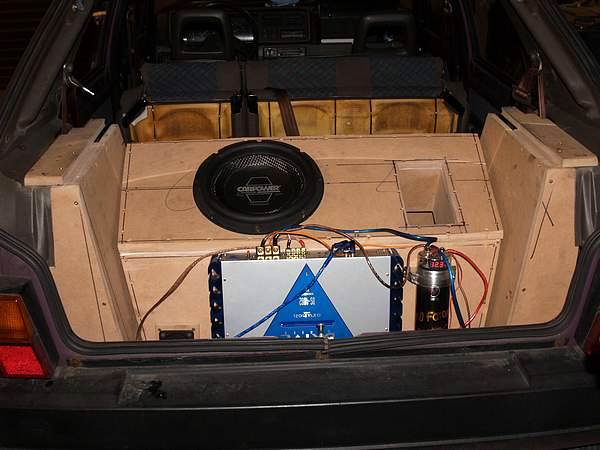

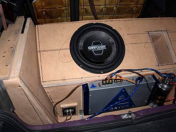

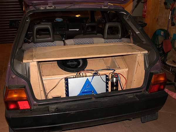

Elektriku prosím nekomentovat, je to zatím taková provizorka, bude se to předělávat, už sou objednaný kabely :)
o 05.06.2006, 09:48 | -Hans-
Já myslim, že zatim hooodně good:o) Jak to hraje?
o 05.06.2006, 09:54 | krtekaudio
jsi s tim sonicem spokojeny prosim kolik do nej poustis mam to samy ale v 15 a je to fcelku orech dostal to do kufru feldy a jeste tam narvat dva zesiky kolik ma ta bedna litru
o 05.06.2006, 09:57 | -Hans-
Podle fotky bych odhadoval kolem 90ti...
o 05.06.2006, 10:36 | Vita_Megane

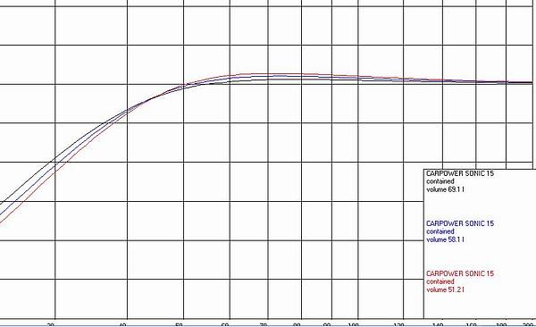

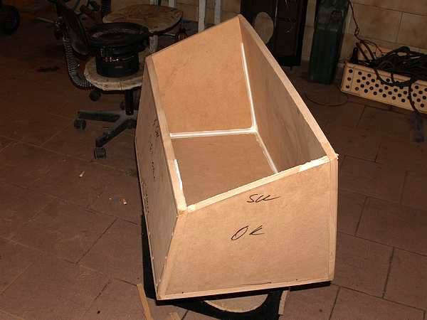

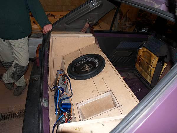

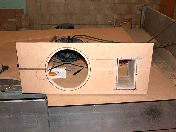

Bedna ma 95l, da se udelat mensi, ale s mensim natrubkem, neni problem to kdyztak ti to prepocitam, mam jeste ulozeny tsp parametry. Sonic je hodne good, tohle je auto kamose, ten sonic byl puvodne muj, tak tejden, ale uz mam objednanou 15tku. Krmi to dvoukanalem do mustku na 800rms, dela to opravdu zlo, bedna ma na urcitym pasmu zisk 8db tak sem zvedavej kolik s tim nameri. Ale je to fakt spl reprak, potrebuje to hoodne nakrmit, ma jeste rezervy. ja uz mam na tu 15tku pripravenej mono 1200rms
o 05.06.2006, 10:41 | -Hans-
Zlo:o) Tak to je hustá hláška:o) Pachá to zlo:o))))) Dej pak vědět, jak 15":o)
o 05.06.2006, 10:57 | Vita_Megane
Tak sem na to ted schvalne koukal a abych nekoho neodradil, tak se da pouzit uz od 60litru ale nic moc prumer natrubku. 70-80l uz je dostacujici
o 05.06.2006, 11:00 | Vita_Megane
Jinak vcera se tam sroubovaly vyztuhy a daval se vatelin a je to o hodne lepsi, zda se jako by tlacil na sirsim pasmu, ta bedna je odladena hodne nizko a s vatelinem to de frekvence i nahoru
o 05.06.2006, 11:13 | wattman
Vita_Megane:v jakym programu to simulujes?
o 05.06.2006, 11:31 | Vita_Megane
BassCad
