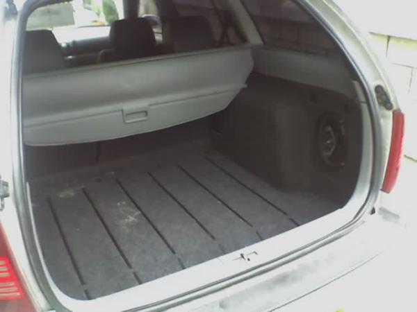

OK.....po 18h jsem dodám ty fotky....
o 04.06.2006, 18:43 | Duri
omluvte prosím kvalitu je to focenu mobilem
foto k příspěvku  od Duri
o 04.06.2006, 20:01 | audioves.cz
Vcem je ten reprak uchycen? Tam je jen origo tapec? nebo nejaka MDF?
o 04.06.2006, 20:54 | Duri
RyVeS-Pavel: je tam origo tapec a ono to strasne vybruje takze budu muset vymyslet nejaky jiny reseni. Jsou tam ted jiny repro nejaky obyc Pioneery a ty nehrajou dobre

Tapec je další zásadní problém kvality zvuku
o 04.06.2006, 21:34 | audioves.cz
Duri: pokud to neni tvrdy, tak ten reprak ztraci ucinnost a mohl by to byt zasadni problem.

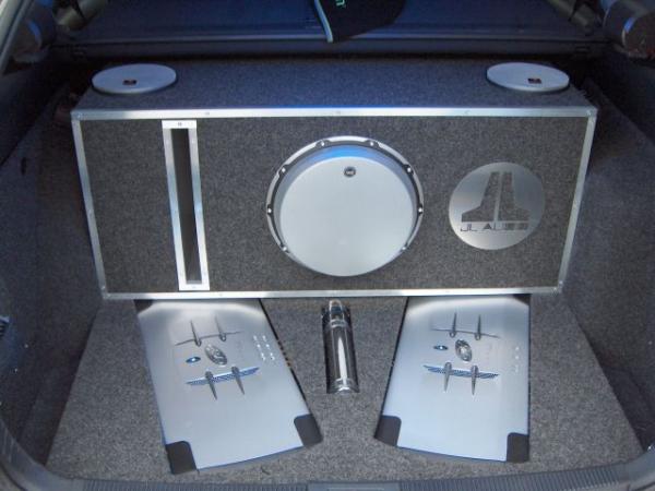

Ja to mam napr riesene takto,stredobasy integrovane s woofrom v jednej bedni,samozrejme v samostatnych 17L ozvucniciach a ma to krasny zvuk a ciste bassy:-)
foto k příspěvku  od Ricci

Ricci: muzes mi prosim poslat na email vic info a foto jak si to resil
