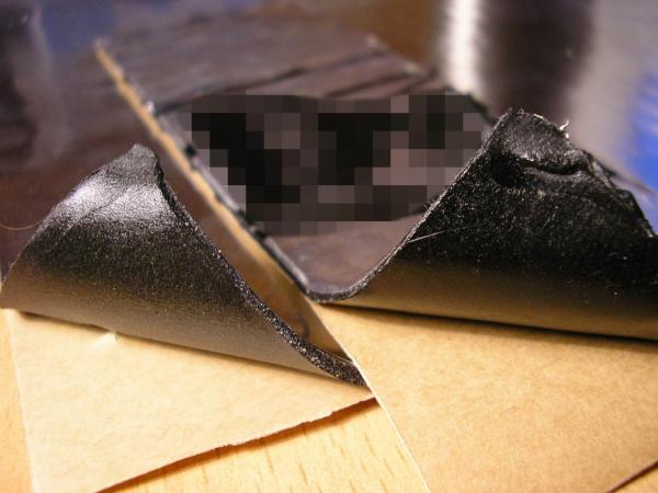

No pokud bys chtel bejt nekompromisni a uvazoval bys do budoucna o zesiku nebo zastavbe jinejch repraku, muzu ti doporucit material Sikadamp, 1 deska 20x80cm stoji tusim ze 250Kc, za ty penize, co bys dal do toho kitu, co jsi uvedl, bys mel to samy, plne srovnatelny s materialem o tridu vejs. Ilustracni foto.
Ale jinak rikam, ze tapmat staci.
foto k příspěvku  od tappaja

o 03.06.2006, 02:25 | tappaja
To Pavel: Nevim, jestli jsi mel moznost srovnat, osahat, porovnat Dyna Extreme se Sikadampem.
Nez Original je urcite lepsi, s Extremem je IMHO stejnej.

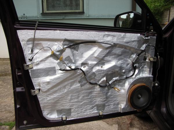

o 03.06.2006, 11:16 | nuchtala
tak po obědě jdu tlumit.pak pošlu nějaké foto...

o 04.06.2006, 19:30 | nuchtala
foto k příspěvku  od nuchtala

o 27.06.2006, 08:36 | kral007 (eXtrem-audio.cz) (M)
capoo: ja to pouzivam vsude, je to jako dynamat extrem bez potisku, jen ten podlep je o 0,3mm tenci, dobre se s tim dela, dobre drzi a pokud mi napises adresu poslu Ti vzorek :-)
