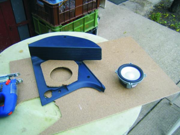

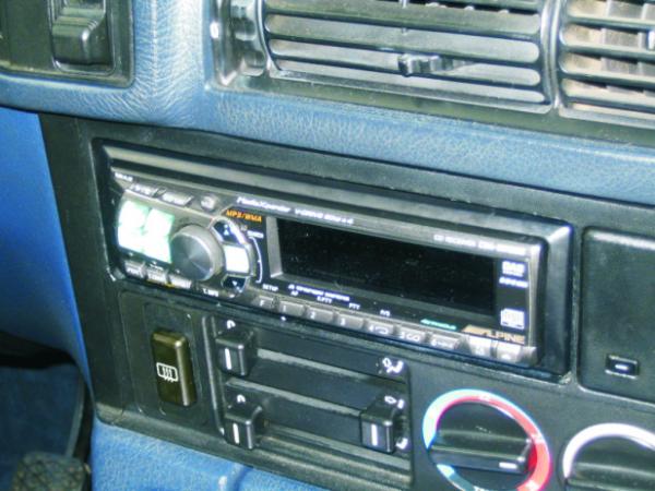

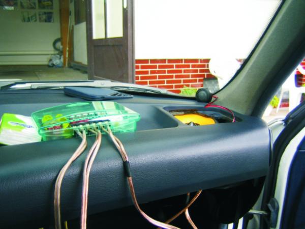

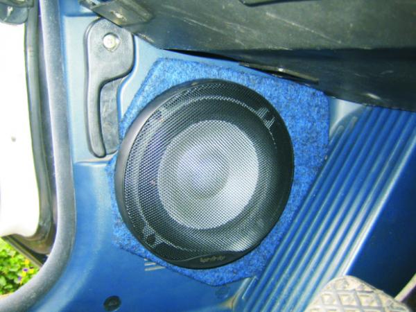

Nuž pred pár mesiacmi som predal všetko z afta že skončím z auto hifi ale som to nevydržal proste je to CHOROBA a žačal som odznova. Tentokrát však to bude "za málo penazí vela musiky" Rádio som kúpil Alpine CDA 9812RR, Predné komponenty Infinity Kappa perfect 13cm + 10cm stredové meniče Hertz EV100 zosík je Audison LRx 4.300. Woofer a ktomu zosík ešte nemám. Napojenie je aktívne stredy a výšky som napojil cez výhybku na predný kanál zosilnovača a su orezané od 400Hz a stredobasy na zadné kanály tiež zo zosíku su orezané do 4500Hz. Zosík dává výkon 4x65W je to postačujúce pre tieto komponenty.

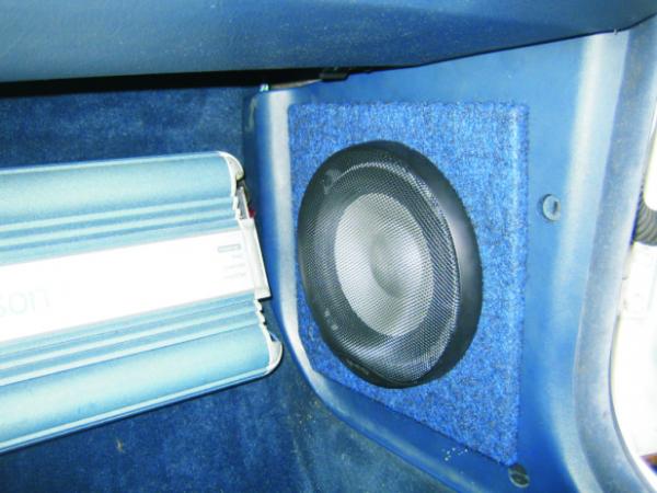

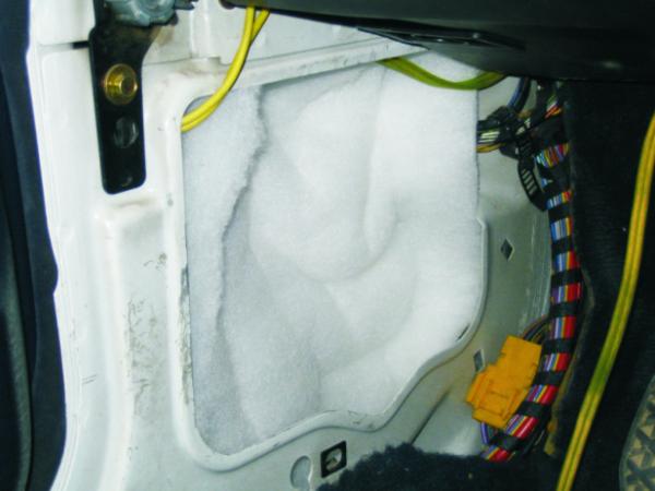

Celý systém je namontovaný do BMW e34 pod prístrojovkou v uzatvorených cca 9litrových, vytlmených "bedniach" sú stredobasy.
Stredy a výšky su umiestnené na palubovke vedla seba.Zosík je umiestnený pod prístrojovkou oproti spolujazdcovho sedadla.
Fotky ešte prihodím ešte plánujem kupiť kapacitor druhý zosík pre woofer
a nejaký malý šikovný 20-25cm woofrik tiež pod prístrojovku.

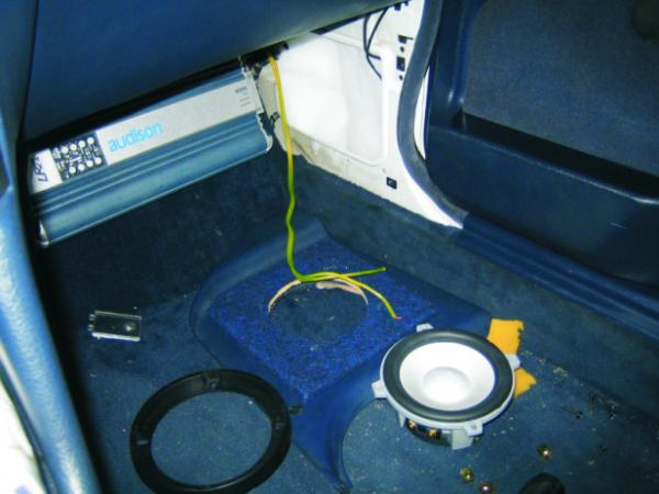

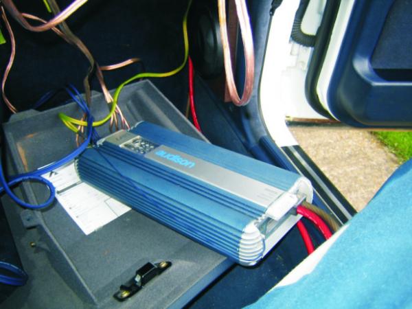

o 28.05.2006, 21:38 | kavak
Pěkný no jen ten zesáček bych dal někam jinam asi bych nesnes kdyby si na něj někdo dával nožičky , Pod sedadlem nebylo místečko ?????
o 28.05.2006, 21:56 | mendo
Franto dlho si to nevydrzal:DD
Spolujazcovy nebude veru zima na nohy:)

o 29.05.2006, 18:46 | frantobmw
Ricci mal si pravdu :DDD
kavak neboj afto nie je používané často len na výkendy a nohy sa pohodlne zmestia predním takže na zosík "nenašlape" nikto, ešte dobre že v 5kovom bawore je dosť miesta v predu.

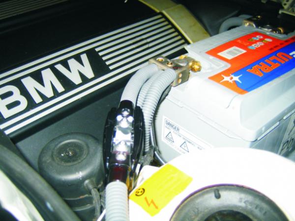

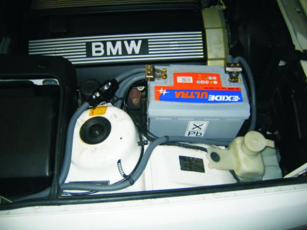

o 01.06.2006, 19:34 | Jeffry.j

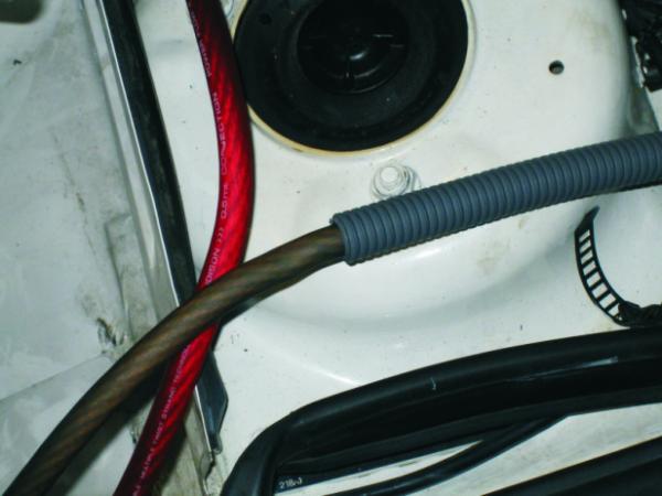

frantobmw:na kolik tě vyšel metr husího krku?A to jsou bat.svorky od DLS?
o 01.06.2006, 20:07 | frantobmw
cau jeffry nie tie svorky su od Oxygene husí krk som kupil za 50SKK meter káble mám 4AWG
