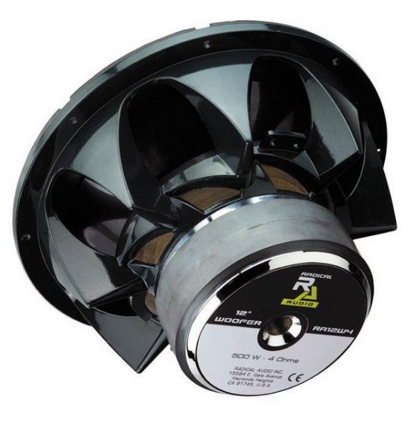

Co říkáte na tento woofer? Má s ním někdo zkušenosti?
Přístí týden ho mám doma ,tak jsem zvědavej :-)
obecné:
- 30 cm subwoofer
- třívrstvá sendvičová membrána ze skelných vláken
- EPDM závěs membrány pro dlouhou životnost
- lisovaný AL koš se zadním odvětráním
- masivní šroubovací terminály pro 2x 6 mm kabel
- YelloW Nomex Spider
- průměr cívky 63 mm
- exklusivní teplotě odolný držák cívky Red Kapton
- 113 oz.magnet se 2 silnými 160 mm prstenci
- zatížitelnost 500 W RMS / 700 W max
- frekvenční rozsah 15 Hz - 200 Hz
- citlivost 84,9 dB / 1W / 1m
- nominální impedance 4 ohmy
- průměr montážního otvoru 285 mm
- montážní hloubka 162 mm
Thiele / Small parametry:
- R dc = 3,6 ohm
- F s = 25,7 Hz
- Q es = 0,40
- Q ms = 11,1
- Q ts = 0,39
- V as = 51,5 l
- M ms =281,6 g
- X max = 14,5 mm
- S d = 519 cm2
- V d = 1505 cm3

Nerikal jsi,ze pujdes do nejakyho Brutuse??Ono s tim prikonem je to asi u vsech Hifo stejny-vsichni maj hrozne nizkou citlivost!
o 27.05.2006, 21:21 | L.O.mmax
asi tak, ale kupuju ho za skvělou cenu a myslíjm že jeto docela dobrej sub pro SQ
o 27.05.2006, 22:27 | sprath
Vypadá hezky.
o 29.05.2006, 09:44 | -Hans-
Ale todle má citlivost ještě nižší.

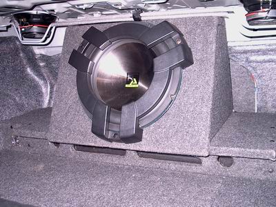

Skvělý basák. Vozil jsem ho dost dlouho v autě. Potřebuje ale nakrmit. Dával jsem mu 620 W RMS. Fantastický je v malé uzavřené bedně (31,5 litru) vytlumené rounem co se do ní vejde. Do bassreflexu jsem ho necpal. Nemám rád bassreflexy. Test byl v Car&Hifi 5/02. Přesně jak píšeš. Skvělý sub na SQ. Nechal bych si ho ale šel jsem výš.

Pokud SQ tak bych ty repraky v tom kufru uzavrel
