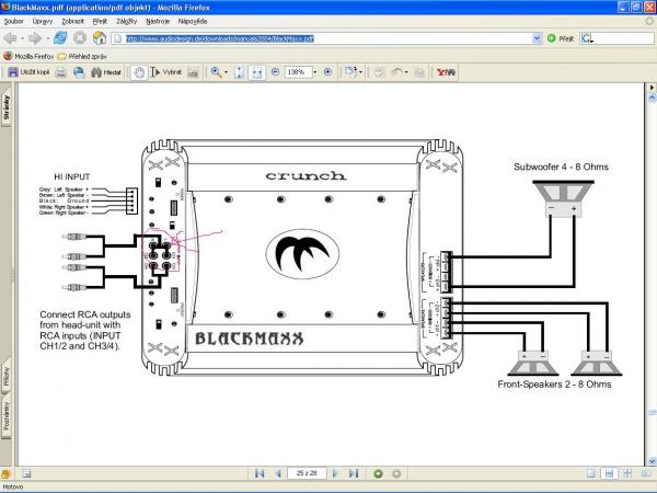

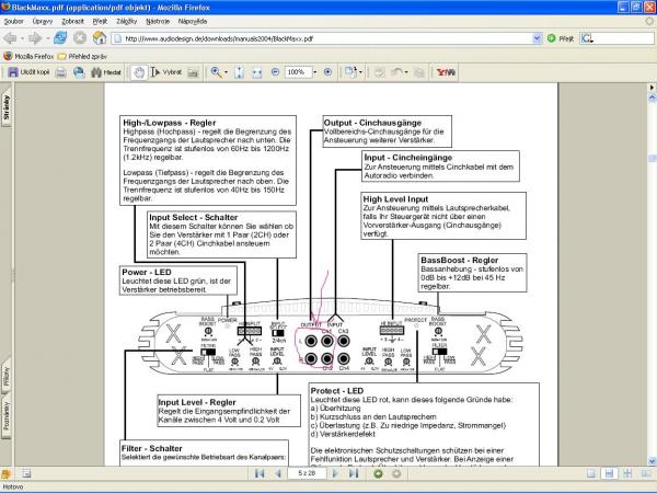

muže mi někdo poradit co je to za zapojeni tydle 4 konektory? na zesiku se piše ty dva krajni že je to output a to vedle je klasicky kanal 1a 2 tak mě zajima proč to propojujou?? chape někdo ? je to crunch blackmaxx mxb 480

o 24.05.2006, 22:35 | wattman
tzn.,ze s tim parem je ten out propojenej a muze lezt do dalsiho zesiku!
o 24.05.2006, 23:06 | m1tv
to asi nee už sem něco pořešil z chozem za což mu dik:)
vypadato že se ten signal do subu zapoji do toho outputu a bude to hrat mono.. snad..:)

o 24.05.2006, 23:30 | CARACASS
OUTPUT je výstup na další zesilovač.
o 25.05.2006, 10:51 | m1tv
CARAS to vym ale dneska sem to skoušel a facha to i když připojim signaly jen na ten output tak nevym co si mam myslet ale hraje to lip..
o 25.05.2006, 13:45 | wattman
m1tv:ty ses ale koumak!!:))
To je logicky,ze to hraje-kdyz je to propojeny!!
