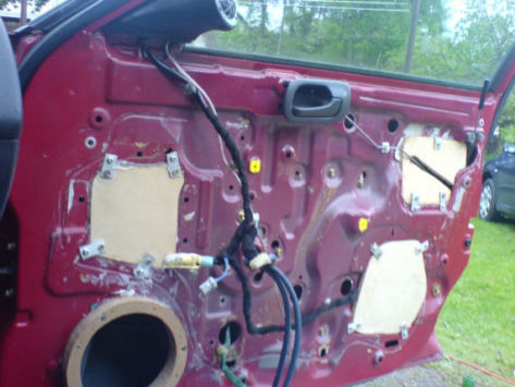

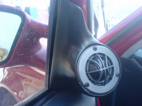

Davam neake fotoze z mojej este nedokoncenej montaze,ale pomalicky sa to zacina na nieco podobat uz sa len doladuju detaily

o 23.05.2006, 22:58 | redbullboy
moc pekne:)
ale hertz je hertz :D
o 23.05.2006, 23:00 | mendo | Upraveno: 2006-05-23 23:04:24
redbulboy:no zvukovo trosku pozadu,bol ten hertz
podmienka bola:musela zostat rezerva a za kratky cas vypratat vsetko von
HU:je zatial/////9855

o 24.05.2006, 09:10 | Kapka (M)

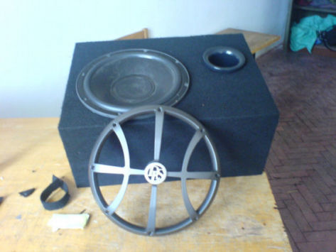

co mas za typ SW? Iridium12?jestli ano kolik mas objem boxu a rozmer natrubku??? dikes...ja ho udelal podle doporučeni DLS a moc se mi nelibi ten zvuk...
o 24.05.2006, 11:00 | jarda
hezké, můžeš přiblížit konkrétní osazení a zapojení? Vepředu odhaduju Iridia? Jaká kombinace Ultimate zes. použitá, kabeláž?

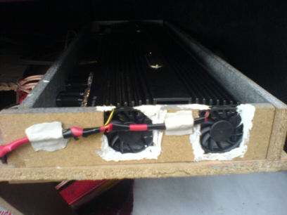

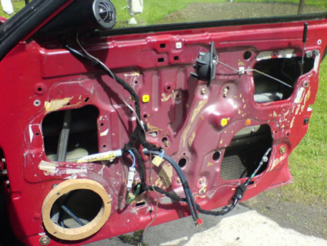

o 24.05.2006, 15:59 | mendo

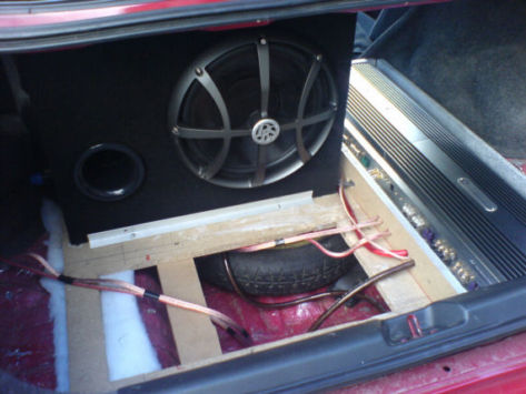

predok: iridium 6.2+ A3 kable sound stream 3qmm
wofer:Iridium 12+A6,wofer zap.do 2ohm v Br ozvucnici odporucanej vyrobcom.Ak bude casu pojde do closed,chcem pocut ako sa bude v nej spravat pri 4ohm

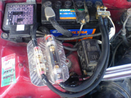

napajanie pre A3-20qmm a pre A6-35qmm+pride este Exide maxxima
o 24.05.2006, 16:04 | mendo

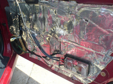

Dafi neni problem,do rudna stihnem spravit aj vodicove dvere ,snad:)
Kabliky sa aj mne pacia,len bol trosku problem ich do dvery dostat,ale zvladol som to :D

o 25.05.2006, 08:49 | Kapka (M)

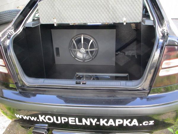

2 mendo: Jak jsi spokojený se zvukem SW?ja mam taky postavenou ozvucnici dle DLS na 2 ohmy....a nejak se mi ten zvuk nelibi....premýšlim na closed....ale DLS ji ma doporučenou pouze na zapojeni do 4 ohm,tj.zapojit pouze jednu civku...coz mi prijde divne,když je 2-civka...
o 25.05.2006, 14:03 | mendo
Zvuk sa mi celkom paci,len nieco mi tam chyba.Skusim este closed a uvydi sa co to spravy.V Br dokaze dost tlacit,a to uz tak nepotrebujem a pri 4ohmoch bude aspon menej zrat zosik:)
Kapka napajas ho tiez z A6-ky?
o 25.05.2006, 16:50 | Kapka (M)
me prijde ten zvuk takovy zahuhleny....oproti minulemu roku co jsem mel origo JBL bednu za par penez...krmim to zesike DLS RA-10 na 2 ohm.....musim tim jeste trosku zkusit laborovat....

o 25.05.2006, 17:40 | erix7 (K)
Kapaka taky ten port stoji za prd. uz sem ti to rikal. dej tam natrubek a uvidis.
o 25.05.2006, 18:30 | mendo
ja tam mam bassreflex od AZ- audiocomp,ale aj tak skusim urobit aj closed a uvidim co ztoho dostanem.Ja mam este tu nevyhodu ze mam sedan :-((
o 25.05.2006, 20:16 | duristachitka | Upraveno: 2006-05-25 20:21:12
..a co ze mas sedan,kazdy sa stale vyhovara na sedany,ze im to nehra,jednoduchou upravou ti to bude hrat normalne....
o 25.05.2006, 21:35 | mendo
aku upravu mas na mysli? U mna sa to celkom da lebo nemam uplne uzavrety kufor,myslel som vseobecne.
o 25.05.2006, 21:54 | Kapka (M)
no ta sterbina je prepocitana dle doporuceni DLS....origo je doporucena prumer 3" tj.75mm a delka 180mm....a ja mam udelano sterbinu o rozmerech cca 40x110 mm a delce 180mm....je to tak spravne??? samo že je zaoblena atd...
o 28.05.2006, 22:55 | mendo
skus tam dat natrubok od Az audiocomp a uvidis,ja som este zvedavi na uzavretu
