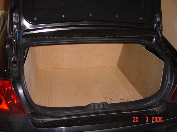

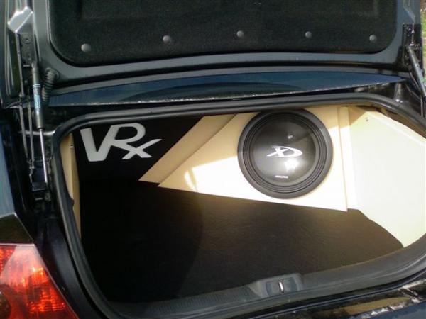

o 22.05.2006, 18:01 | Cenda
vypada to opravdu dobre, pekna prace. Ta ozvucnice je drevotriska, nebo jen blbe vidim?
o 22.05.2006, 18:02 | Ageon
ejha, po tom čo som videl ten prvý obrázok som nečakal že to bude takýto "nářez" :-))
moc pekné :-)
o 22.05.2006, 18:03 | duristachitka
zle vidis:-)-- mdf 19mm+celo 2x25mm

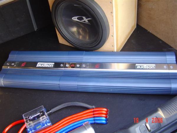

o 22.05.2006, 20:33 | aTTim
Kufr peknej, co zbytek ?
A co chlazeni zesu ? VRx dost hrejou.

o 22.05.2006, 20:44 | duristachitka
attim-co z montaze ta zaujima? K zosikom som dokupil aktivne chladenie,zatial chladí ucinne,uvdime v lete..

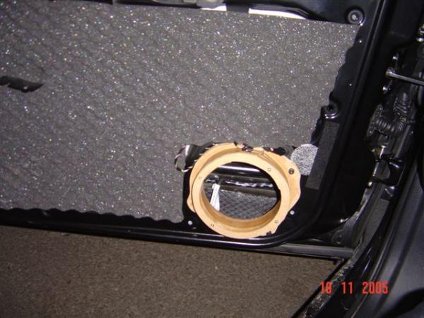

o 22.05.2006, 20:59 | aTTim
Treba jak jsou udelane dvere (pokud jsou repra ve dverich) a podobne
o 22.05.2006, 21:08 | duristachitka
repro je osadene v mdf podlozke,dvere su vytlmene asf.platmi-len bohuzial som ich nedal dostatok,takze to teraz dorobim,kedze kufor je hotovy a ja sa tak trochu nudim:-)
foto k příspěvku  od duristachitka
o 22.05.2006, 21:09 | duristachitka

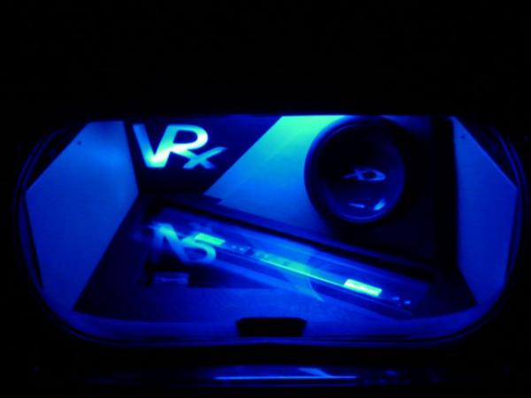

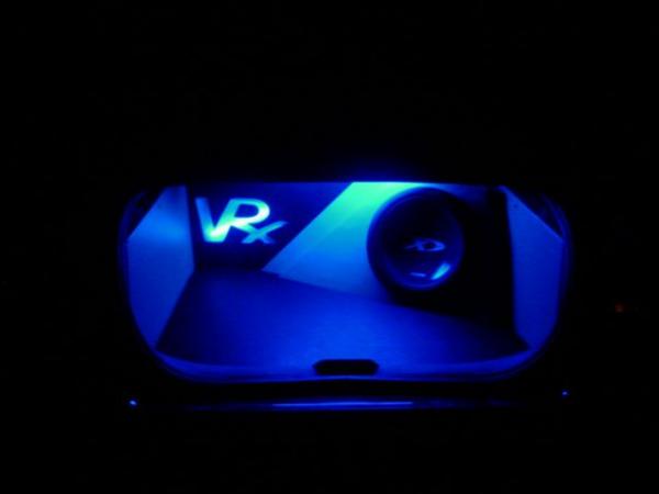

este nocne fotky: (trosku horsia kvalita:-(()
o 24.05.2006, 16:48 | duristachitka
