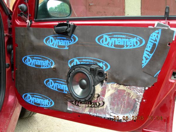

o 22.05.2006, 10:08 | kubo
je tam 165ka, ale budes musiet vyrezat vnutornu stranu origo uchytenia kvoli magnetu...

o 22.05.2006, 11:18 | ajsik
kubo:

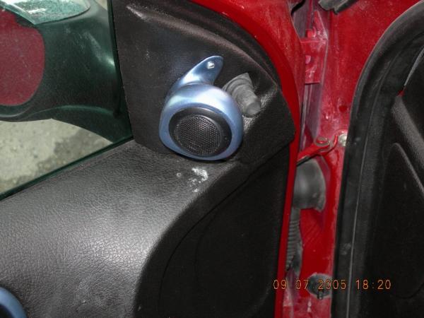

jakou maji hloubku ty rainbow ? jaky to je model? ty moje phase maji 67mm coz je dost , myslis ze je tam dam ? mam el.okna
jak jsi resil vysky? je tam nejaka origo kabelaz do tech trojuhelnicku a nebo tam neni nic predpripravene ?

o 22.05.2006, 12:57 | kubo
toto foto uz nie je aktualne, teraz tam mam carpower predator 6/4 a tie maju montaznu hlbku 83mm. Vliezli mi tam, len som musel kladivom pomoct jednemu plechu, ktory z boku zavadzal...
vysky su v laminatovych domcekoch a kable su tahane nove. Myslim, ze je tam aj origo nejaky kablik, hruby ako snurka do topanok.
