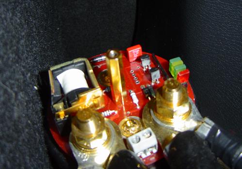

Tak tady je foto....
Dnes jsem zkousel jestli po odpojeni kabelu se kapik pomalu vybiji, ale je okamzite prazdny!! Kdyz odpojim ten druhy kap, tak ten se pozvolna vybiji, ale kdyz zustane zapojen i s tim Mundorfem tak se vybije taky hned. Nechapu to...

o 22.05.2006, 20:59 | wattman
jestli ta elektronika jde sundat-zkus to bez ni.
Neni nejakej pobouchanej se znamkama poskozeni,nebo"nafouknuti"?
o 22.05.2006, 21:03 | GooGoo
No neni nijak viditelne poskozenej. Nevim jestli ta elektronika jde sundat. Kouknu na to, ale asi nepujde. K cemu je to rele?? Kdyz jsem ho sepnul, tak se na zlomek vterinky vsechno vyplo a po opakovanem sepnuti uz zadna reakce.
o 22.05.2006, 21:06 | clown
typnu si, ze remote je ta medena distancka a ta svorka je na LCD :o))
o 22.05.2006, 21:48 | GooGoo
NA tu svorku kdyz prilozim voltmetr, ukaze 0V
A distancka je co?
o 22.05.2006, 22:08 | wattman
ten sestihran uprostred-+rem
o 22.05.2006, 22:23 | GooGoo
Ten sestihran je tam jen pro uchyceni krytky.
o 22.05.2006, 22:42 | clown
GooGoo OK :o)
o 22.05.2006, 23:21 | doronel
Ta svorka je pro externí voltmetr SC4 nebo SC5.
Při přehození pólů svítí červná dioda.
Víc si toho bohužel už nepamatuju - je to dávno, co jsem ho měl :-(
