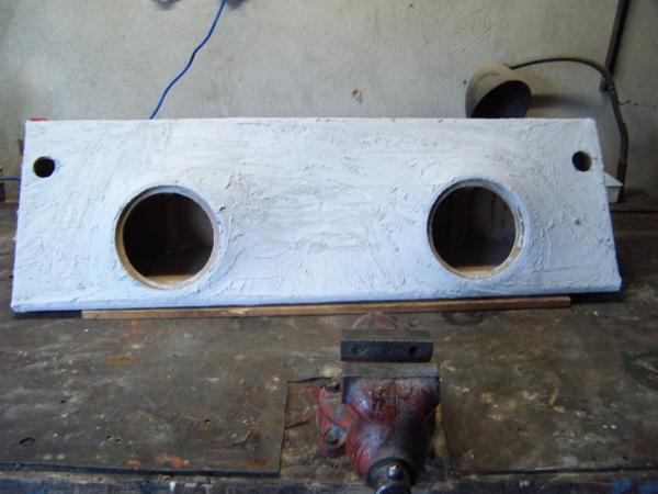

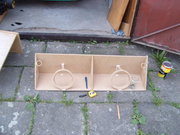

tak už je to skoro hotové, nahoru ještě přijde hrací skříňka na emphasery a celý se to potáhne...basák a bočnice a hrací skříňka budou bílý,spodek je černej
o 18.05.2006, 20:20 | Fipo
hrací skříňka bez lamina
foto k příspěvku  od Fipo
o 18.05.2006, 20:22 | Fipo
tady je to už s laminem a kitem,zejtra mě čekaj hodiny broušení,aby to aspoň nějak vypadalo do přerova...tahleta skříňka bude posléze asi na prodej:-)
o 18.05.2006, 20:24 | Fipo
jinak zesíky půjdou do bočnic a hrací skříňka bude posléze nahrazena bobky na ovály,ale to už jsem někde psal:-)akorát,co mi chybí a financí se prozatím nedostává je kapík:-( a už to začíná být znát,bo když se zapojí i ty emphasery,tak to má kolem 700 w rms:-)
o 18.05.2006, 20:26 | Fipo
tak teď čekám zdrcující kritiku či nějaké nápady na vylepšení...:-D

o 19.05.2006, 09:49 | FSAL
rek bych, ze sou mozna az zbytecne moc blizko u sebe ty stredobasy a naopak sou odtrhly od vejsek
o 19.05.2006, 17:30 | Fipo
je to možné:) ale já chtěl,aby to bylo po celé délce té zástavby.Jak už jsem říkal,je to spíš takové promo ta hrací skříňka:D no ale už jsme to všechno zprovoznili a hraje to docela slušně(ujde to:-DDDD),kdo pojede na přerov,uslyší;-) večer dodám fotky semi-finální verze

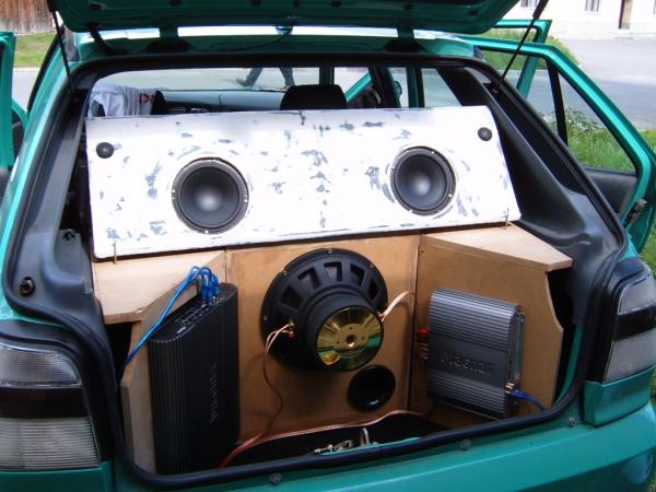

o 19.05.2006, 20:07 | Fipo
tak a toto je konečný produkt,který vyráží na Přerov:-)

o 19.05.2006, 20:30 | mishan
700W RMS máš možná v repro, určitě ne v zasících, ale přijdu mrknout, jsem zvědaf jak ten carpower hraje :-))
o 19.05.2006, 21:18 | Fipo
počítej se mnou ju-xcite 901- 2*75 w rms přední repro(ale ty jsou jen 2*50 w rms,s tím jsem počítal), dál je tam 1*420 w rms při 2 ohmech a pak ten xcite 301-původní plán byl ho dát na 2 ohmy,tudíž 2*110 w rms(emphaser jsou na 2*150 w rms),ale hraje zatím na 2*75 w rms...takže to naskáče...ale je mi jasný,že ten udávaný výkon je při 14,4 v,ne? takže reál hodnota je malinko jinde...bejt kapík,mohly bejt výkonový špičky o malinko dál:-)

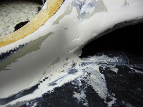

o 21.05.2006, 23:58 | FBS

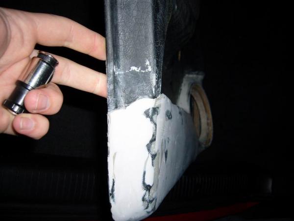

Ukážu zde trochu Fipovi práce.
foto k příspěvku  od FBS

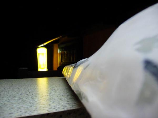

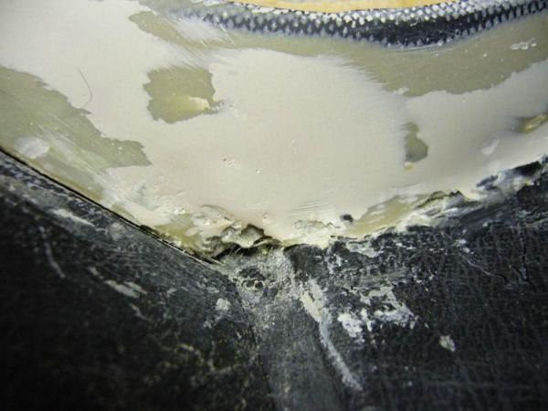

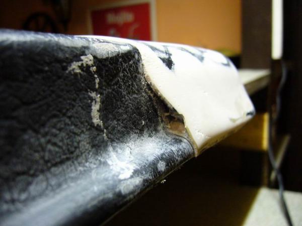

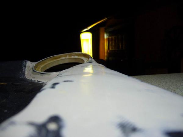

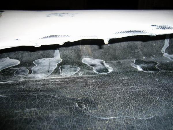

o 22.05.2006, 00:03 | FBS
Tohle jsou podle Fipa doorboardy připravené na lak, či jinou povrchovou úpravu. Jsou absolutně nerovnoměrné, každej je jinej, jsou hrbolatý, tapecáky potečený od laminátu.
Bral bych to, každej se někdy učí, ale do te doby, než jsem se dozvěděl že si za ty "doorboardy" vzal 2000Kč. Zákazník teď musí zaplatit nový tapecáky a nechat si udělat jinde nové doorboardy...

o 22.05.2006, 15:38 | FBS
celý základy jsou špatně, doorboardy se dělají odnímatelný, aby šli potáhnout koženkou, nebo stříknout do barvy. Jsou křivý, a každej je jinej, maj obrovsky hrboly který by jsi stejně nevybrousil, a když už by jsi je brousil, probrousil by jsi tam díru jak tenisák...myslim že tyhle doorboardy bych se styděl odevzdat zákazníkovi i zadarmo..
Se shaftem jsem o tom mluvil taky dost, a ani mu to celkem nevadilo, měl jsem mu je potahovoat koženkou, a když jsem je viděl, padl jsem do kolen, i on mi říkal ať to potahnu v rámci možností, ale přece si nebudu dělat takový jméno... vypadalo by to tragédně :o))
A to že někdo neví jak vypadaj exklusivní doorboardy, precizně udělaný, tak na něm rozhodně vydělávat nebudu... docela se divim že nechce ty 2litry zpět...
