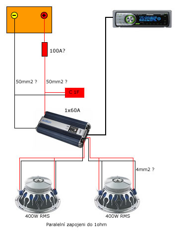

Co rikate na toto schematko? Co tam vymenit nebo vylepsit (kabely apod)? Zesik bude externe chlazeny dvouma ventilatorama.
Nasledne se vsechen potrebny material u nekoho objedna.
Diky za rady a napady.

myslim si,ze su to prilis hrube kable na beznu dlzku(5-6m).
ja som montoval PG Xenon 200.4.ma vykon cca 970W.kable boli 35qm a uplne stacili.ten LRx vacsi vykon nedoda...
inak OK,az na to,ze ked zapojis woofre do 1 ohmu,tak ich ten zosik neukontroluje...

jo to asi nezvládne a ani ta pojistka,mě 60A pravidelně rochla,a t ojsem na Lrxku měl jen 600W a nevydržela při plném výkonu ani 3s takže min. 100A pojistku

2Buxter: Proc myslis, ze je neukontroluje?

mal som LRx.tieto zosilnovace moc neoplyvaju kontrolou...a ked ho este zapojis na 1 ohm a 2 sw,budu lietat jedna radost...vyskusaj a sam si urob nazor.
mozno sa ti tu ozve i Ricci a napise ti viac.mal kvalitny zosik PG X1200.1 na 2*12W6V2 zapojene na 1 ohm

Ja bych mel spise strach o uchlazeni a to i pres to, ze ma ten zesik chlazenej.
Jinak 50 qmm do 1.400 by melo jit narvat, videl jsem to u VladiTdi.
Pro klid duse bych dal 50tku do rozvodneho bloku s pojistkama u kapacitoru a dale resil rozvod slabsimi kabely. Pojistky stovky

Buxter,kde si prisiel na to,ze 35ka je prilis hruby kabel na 900W RMS???
inak co sa chladenia tyka,tak sa priprav na problemy, audison sa kurewskiy prehrieva pri 1 ohmovej prevadzke...

Ricci:este raz a POZORNE si precitaj co som napisal:-)
50qm je podla mna zbytocne hruby kabel na ten zosik...

Chlape naozaj dávaj VELKÝ POZOR na ten zosík ja som mal 5kanál lrx len na 2 ohmy a popáleniny na ruke, hoci som to chladilso 4mi!!! ventilátormi...
Pri 1Ohm si to ani nechcem predstaviť aké to bude horúce!!!!!
