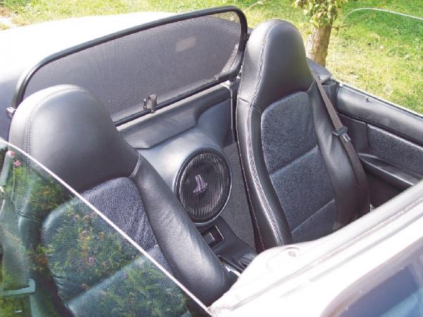

Posím o vaše názory na výběr SW. potřebuji co nejméně litů na ozvučnici. Je to do cabria mezi sedačky kde není místo. Odhaduji že mám k dispozici cca 10 litrů.
Díky - cena nerozhoduje, kvalita ano
foto k příspěvku  od texmur0

Co je to za auto??
o 16.05.2006, 07:46 | texmur0
ten prostor mezi sedačkama je dost komplikovanej a malej - je tam nádrž a úchyty ochraných oblouků - ty na této fotce nejsou

Kickbasy jedou tak 80 - 250 Hz. Pokud potřebuješ jen opravdu spodní pásmo, tak bych tam dal alespoň JL 8W0 nebo 8W3 a pokud se vejde tak JL 10W0 nebo 10W1. Čím větší, tím lépe.
Jestli je to jako na tom obr. a nepotřebuješ místo za sedačkama, tak by se tam dala spáchat i větší ozvučnice jak 10l.

teď mám ve dveřích 4x8 100/180W Impact, které jedou od cca 50Hz. To na tom obrázku jej jen moje představa jak to udělat - větší ozvučnice než cca 10l tam nepůjde - mám tam ještě ochranné oblouky po stranách

tex... mas nekde fotku jak to mezi tema sedackama vypada??
