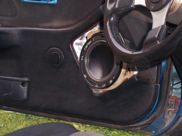

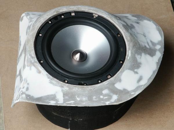

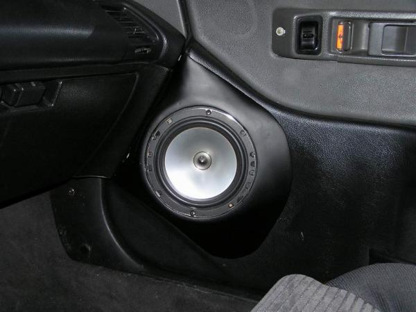

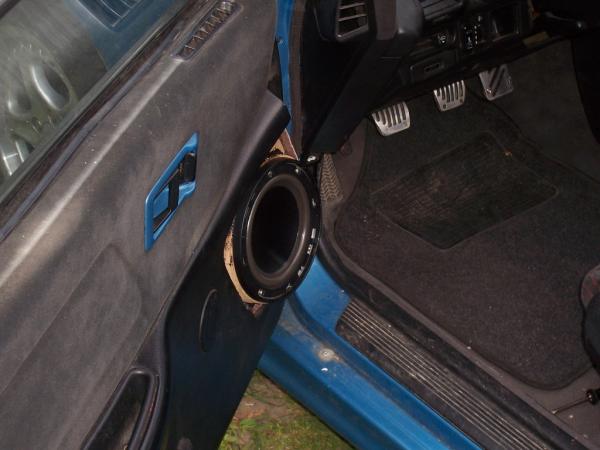

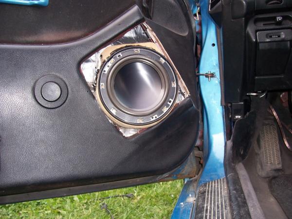

Tak jsem konečně vyměnil přední kompa hertz dsk 165 za něco trochu lepšího poznáte co to je?:-)a taky jsem nasměroval repro výc nahoru a do strany aby nehrálo do země ale na mě a spolujezdce . Dalo mi to hrozný práce nejdřív obdelník MDF 2,5x40x18cm rozříznout úhlopříčně aby vznikl klím a z něj pak vzříznout 4 kroužky (2 na každou stranu)proště hrůza ale snad to za to stálo.

upozornuji že ještě jsem neměl čas dodělat okolo čalounění ale už se na tom pomalu pracuje ale není hold moc času na všechno.

MS6-ky potrebuju poriadne priklincovat na pevny material, inak namiesto hrania kickbassov budu hybat s plechom vo dverach (zakon akcie a reakcie)
Ja som u MS6 dlhsie laboroval s umiestnenim vyskacov, a skoncili celkom netradicne - asi 15cm nad stredobasom. Ma to aj male nevyhody - clovek nie je zvyknuty, ze hudba ide "odspodu" a ak mate v aute spolujazdca, tak vysky z druhej strany vacsinou nepocut.
Ked som ale dal vysky do klasickeho miesta "trojuholnik na dverach", tak sa mi rozpadla stereobaza, zvuk bol nekonzistentny. U dobrych akustickych nahravok to bolo velmi silne zretelne.
Ak vsak pocuvas techno, tak to ani nevadi ;)

Maroš:Já výšky přišroubuju normálně na A spoupek a bude dnes jsem to zkoušel a bude to tam ok

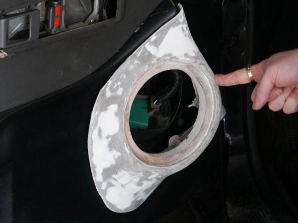

Podobne dvere ako ma Civic "91
takto sme to riesili kedysi my. Len pre inspiraciu
