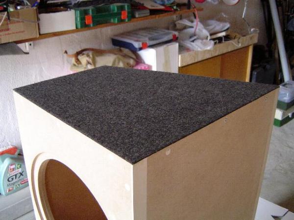

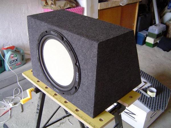

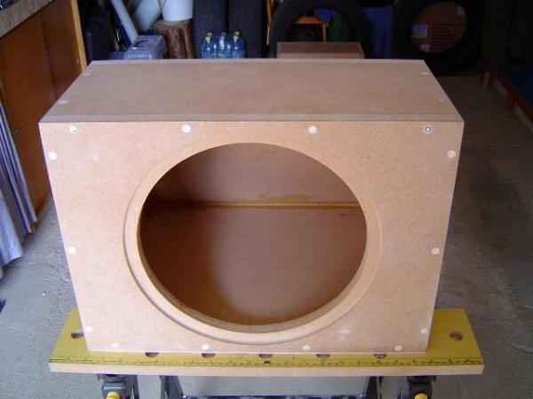

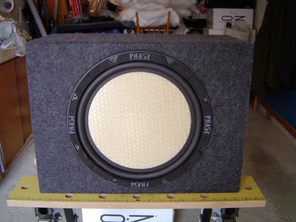

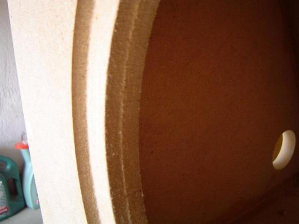

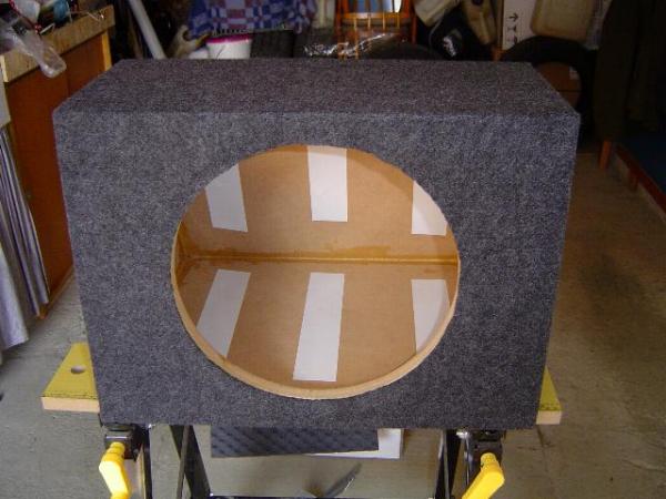

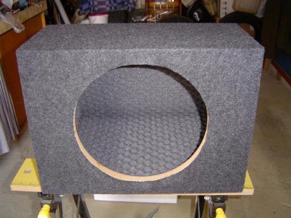

Tak jsem dnes dodělal bedýnku na Alianteho. Díky za hrubou stavbu Zdenálovi ze sekinu.
foto k příspěvku  od BULOH
o 13.05.2006, 20:28 | BULOH
o 13.05.2006, 20:29 | BULOH
o 13.05.2006, 20:30 | BULOH
Tak a je hotovo.

o 13.05.2006, 21:58 | Padre | Upraveno: 2006-05-13 21:59:12
zdá se mi tam docela málo těch vrutů, jinak pěkné

o 14.05.2006, 00:43 | prohifi.cz
2 BULOH: jak je to potazeny? to jsi nejdriv potahnul cele boky a pak jsi to omotal dokola?

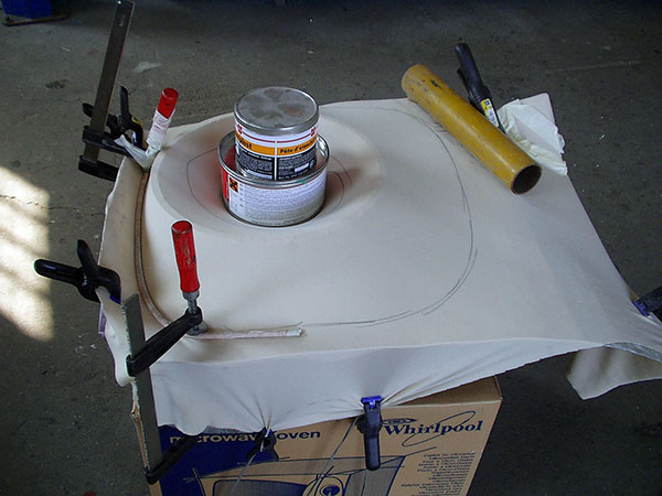

o 14.05.2006, 00:58 | Shr3k
... taky "bedýnka" pro Aliante. Těžce in progress (v současné době v epesní laminátově-kitově-zelené)...

o 14.05.2006, 20:29 | BULOH
No už jsem pár bedýnek taky vyrobil...
Dříve jsem potahoval klasicky přehnout přes roh a po 3 cm zařiznout a na boky vlepil čtverec.
V poslední době řežu roh na roh a pak do sebe zažehlím ostrým kartáčem.
Je to jednodušší a ukážu Vám jak vypadá bedýnka po několika letech - stejně jako nová.
o 14.05.2006, 20:59 | CarAudio
Jen ještě drobnost. Ten molitan přilep na silikon a dej si před repro mřížku. Sám uvidíš, že se to vyplatí.
o 14.05.2006, 21:22 | wattman
CarAudio:molitan na silikon??to se jako nemuze lepit treba chemoprenem??
o 14.05.2006, 21:24 | BULOH
Molitan se lepit bude, zatím jsem chzěl vyzkoušet zvuk.
Mřížka taky bude, nerezová.
o 14.05.2006, 21:53 | CarAudio
W: mám lepší zkušenosti ze silikonem, protože udělá větší vrstvu, která se dostaně hloubějc do molitanu a drží pevně. Chemoprén spíše žere než lepí v tomto případě. Záleží teda na výrobci a typu chemoprenu.
o 14.05.2006, 22:14 | wattman
to urcite zalezi.-lepim to alkaprenem 90-coz je na hodne savy mat.a supr!Matlat tam vsude po stenach silikon mi prijde dost zbytecny!

o 16.05.2006, 19:58 | houdas
Shr3k : Co to mas za latku na te fotce, na kterou budes laminovat ?
Dik
o 17.05.2006, 20:41 | houdas
tak co to je thx.
o 18.05.2006, 00:56 | Shr3k
houdas: To je DynaHadr.
o 18.05.2006, 09:31 | houdas
co to je , nic mi to nerika?
