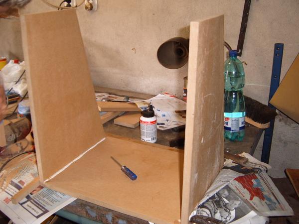

takhle to začínalo
foto k příspěvku  od Fipo
o 13.05.2006, 19:54 | Fipo
o 13.05.2006, 19:56 | Fipo

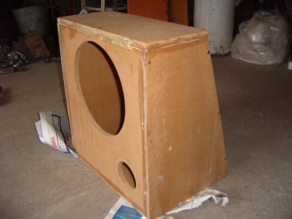

o 13.05.2006, 19:59 | Prochy1551
Zajímavý,ale proč je díra pro repro tak moc v kraji? Nebude to zbytečně oslabený?

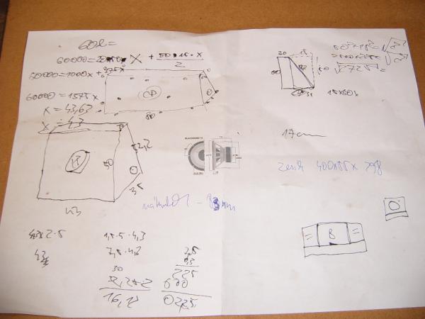

o 13.05.2006, 20:02 | Fipo
takhle jsme to počítali:-D jinak přijde do toho Carpower Blackbass 12,snad mě to trošku potěší.zejtra to dáme do kufru,k tomu uděláme bočnice+nějakej ten laminátek.chtěl bych zejtra i stihnout nový domky na vejšky a začít laminovat celej tapec ve feldě..no,není toho málo,do přerova bych chtěl mít aspoň hrubej tvar všeho,do laku to půjde pozdějc...
o 13.05.2006, 21:53 | Fipo
2 Prochy1551: zbytečně oslabený myslím nee,vzadu je ještě dostatek místa,nechtěl jsem to dávat moc dolů,aspoň to bude hrát víc na lidi:-)

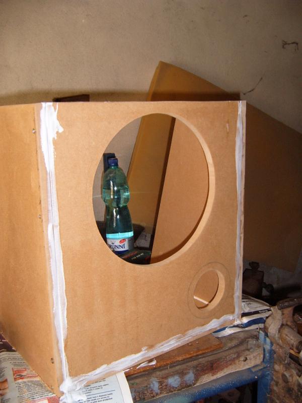

o 14.05.2006, 08:20 | mishan
no, já bych tam rozhodně přidal šroubů, ty 3 na jedné stěně se mi zdá nějak moc málo :-(((( a zasilikonovat jsi to mohl zevnitř :-))))
o 14.05.2006, 08:21 | mishan
jinak konečně se dočkám toho, že Blackbasse uslyším hrát :-))
o 14.05.2006, 08:35 | Fipo
neboj,ještě to není dodělané,šroubků jsme už víc nenašli,nechtěl jsem tam mít každej jinej a tohle bylo totální vyčerpáí domácích zásob.dnes to ještě trošku zpevníme,přemýšlím,jestli tam dát chemoprén nebo silikon???jinak vyzkouším obě varianty,ale asi půjde blackbass košem ven
o 14.05.2006, 08:45 | mishan
no jestli půjde košem ven, tak bys musel změnit litráž ozvučnice, protože ta je počítáná na blackbass s košem dovnitř :-)) pokud jste ale objem koše už neodpočítali
o 14.05.2006, 11:33 | wattman
Fipo:"šroubků jsme už víc nenašli" :))))
Pod kobercem to stejne nebude vydet-dulezity,jestli to mas radne slepeny-to udela mnohem vetsi pevnost nez srouby-ale pridal bych tam! :))
Mishan ma pravdu,ale neni nic jednodusiho,nez ten objem ubrat pomoci kusu MDF treba na podstavu!Ale osobne bych to vykompenzoval natrubkem!Prumerny objem repro je CCA 4l,ale jenom ta dira na nej pri tyhle tloustce ma neco pres litr!!

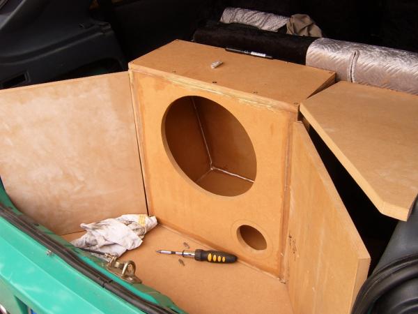

o 14.05.2006, 18:34 | Fipo
šroubků už je přidáno,bylo to počítáno s magnetem ven.takhle to bude nějak vypadat.ještě na ty bočnice přijdou 2 laminátový bobky na ovály asi emphaser,označení nevím,ale mají 250 w rms. ale všechno to do přerova asi nestihnu
o 14.05.2006, 18:35 | Fipo
jinak,jak kompenzovat nátrubkem?čím menší délka nátrubku,tím se zvětšuje litráž?
o 14.05.2006, 18:59 | mishan
tím se ti mění ladící frekvence bedny, čím delší nátrubek, tím ti SW hraje níž
o 14.05.2006, 22:08 | Fipo
taky hledám někoho,kdo mi to potáhne,chtěl bych asi alcatraz nebo navrhněte nějaké řešení,co by se s tím dalo udělat,jestli potáhnout nebo to nějak celý přetmelit a nalakovat???
