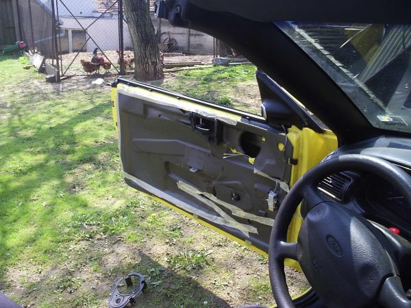

Takze dvere pred zprasenim
foto k příspěvku  od Goldies

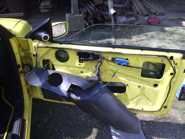

o 09.05.2006, 22:09 | Goldies
Rozebirani dveri...

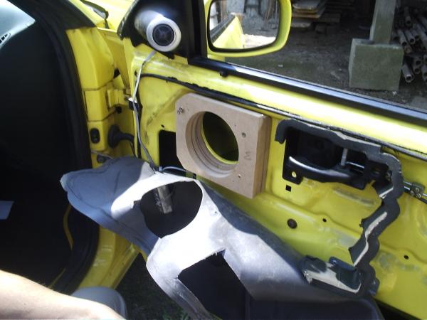

o 09.05.2006, 22:10 | Goldies
Vyroba MDF podlozek

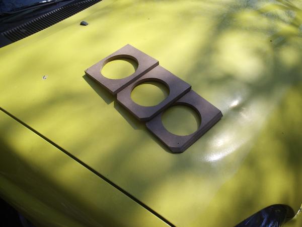

Podlozky sou hotove :o)

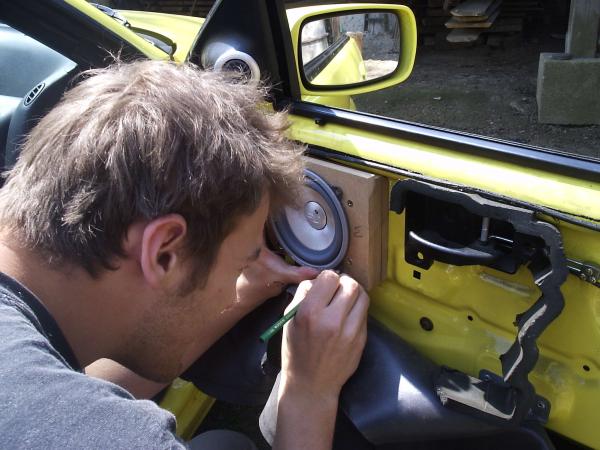

o 09.05.2006, 22:11 | Goldies
Peclive mereni!

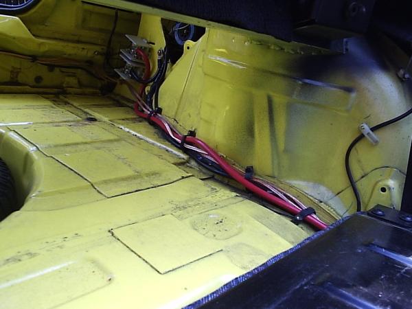

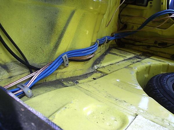

o 09.05.2006, 22:12 | Goldies
Uchyceni kabelu a zadni podlozka pod repro :o)

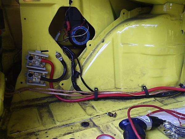

o 09.05.2006, 22:13 | Goldies
Rozvodne bloky - Nevadi, ze kabely k repro vedou vedle napajeciho kabelu???

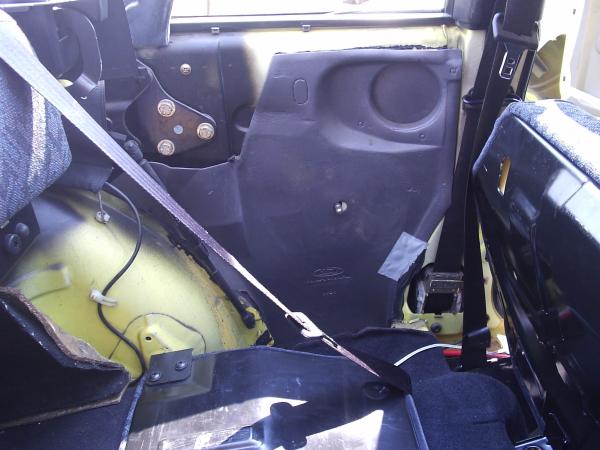

o 09.05.2006, 22:14 | Goldies
Uchyceni kabelu...
A pro zmenu uchyceni kabelu :o)

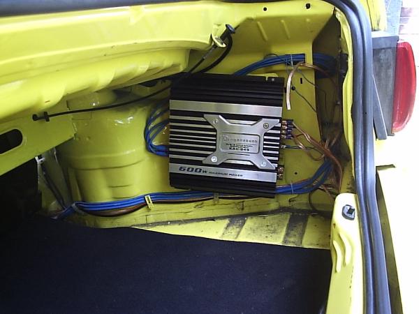

o 09.05.2006, 22:15 | Goldies
A provizorni uchyceni zesiku:
o 09.05.2006, 22:16 | Goldies
Tak co vy na to Hi-Fici? Jinak pokracovani bude pristi vikend :o)
o 09.05.2006, 22:20 | SnowWhite
to že vedeš signál spolu s napájením může dělat brikule takže na tvojí otázku, vadí.

to jsou 10k nebo 13ky v těch dveřích??? to moc extra hrát nebude??
a proč máš kostru na levé straně auta a zesík na pravé,???? jinak taky jsem ozvučoval esco kabrio, takže trochu o tom vím :-))
o 09.05.2006, 22:22 | Goldies
Sou to docely vykony 10ky... 75W RMS...
Hrajou solidne...
Jibak k tem kabelum, kudma mam teda tahat ten zpropadenej napajeci kabel! Uz sem z toho zoufalej!

o 09.05.2006, 22:25 | Goldies
Protoze puvodne mel byt zesilovac na leve strane, ale kvuli zmene koncepce se to muselo prehodit... JJ kabro je boj :o)
o 09.05.2006, 22:25 | mishan
napájení levou stranou a signál a repro jsem vše vedl pravou stranou
o 09.05.2006, 22:26 | mishan
boj??? ale prrd bych ti poslal co jsme dělali my, a to byl oproti tobě mazéééc :-)) toto je nic :-)))

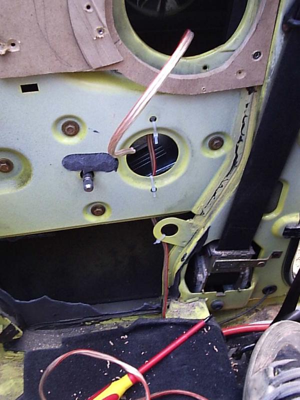

o 09.05.2006, 22:26 | Goldies
No a kudy tahat kabel od repro od ridice??? Skrz podlahu??
o 09.05.2006, 22:27 | Goldies
No ja jeste nekoncim :o) Nejvetsi porod bude v kufru! Je tam straaaaasne malo mista :o)
o 09.05.2006, 22:30 | mishan
kufrr??? ten jsme nepoužívali, hodili jsme to zrobna za sedáky :-)))
já pro repro oddělal ty boční plasty co jsou u pirellky z vnitřku dveří a tama jsem to tahal

No, jak daleko by mel bejt teda napajeci kabel od signalovejch??? Jinak tohle rozebrani me ceka pristi vikend :o)
o 09.05.2006, 22:36 | Goldies
Hele, kde se da koupit ten tapajo, ci jak se tomu nadava???
o 09.05.2006, 22:36 | mishan
co nejdál to jde
