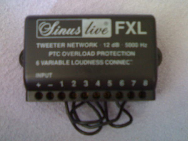

Koupil sem od Xenoňáče repra s touhle výhybkou, ale absolutně mi není jasný jak kam co připojit, označenej je je vstup pak už jen čísla navíc je vše proklemovaný drátama ?
foto k příspěvku  od MarauderZ28
o 04.05.2006, 14:37 | duke
basák je připojenej na přímo a tohle je jen vyhybka pro výškáč, někde se to tu již řešilo, tak prohledej starší příspěvky, určitě najdeš schema zapojení jak připojit vejškáč na vyhybku. Těma propojkama se nastavuje jen útlum vyhybky
o 04.05.2006, 14:46 | MarauderZ28
aha takže pokud tam vejšky nedám nic se asi nestane, stejně sou velký asi jako dvoukoruna, navíc jsou to ovály co budou vzadu ...
o 04.05.2006, 15:00 | duke
tak to neva, středobas zapoj napřímo. Ale nebudeš tam mít kompletní pásmo

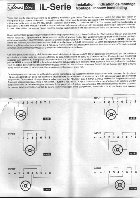

o 04.05.2006, 15:16 | SEKIN
Snad to bude čitelný.
foto k příspěvku  od SEKIN
o 04.05.2006, 16:05 | Cabajka
Pokial ti to nejde citat, tak tu je to tiez:
o 04.05.2006, 16:12 | MarauderZ28
áá super dík
