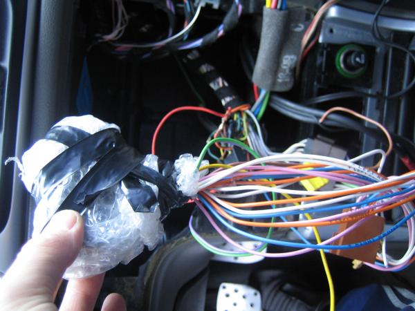

O vikendu jsem si koupil nove radio a v pondeli vymontoval moje stare ktere jsem si koupil u firmy v brne (Nový Lískovec) ktera prodava a montuje Sony.
A docela cumel co jsem zjistil kdyz jsem vytahnul stare radio z tunelu :-((((
Rikaji si profici ale nejsou.
Jsem docela nasranej protoze jsem mel pozlatcenej signalove kabel od Pioneeru ktere mel vadne cinch a chtel jsem ho spravit tak me rekli ze to nedelaji a ze me tam daji lepsi.
A takhle to vypadalo
foto k příspěvku  od Kleneex

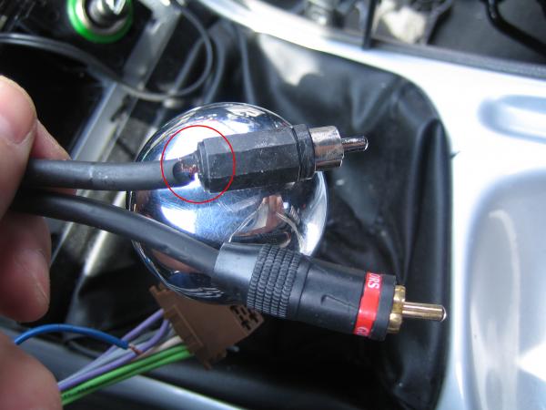

o 04.05.2006, 13:35 | Kleneex

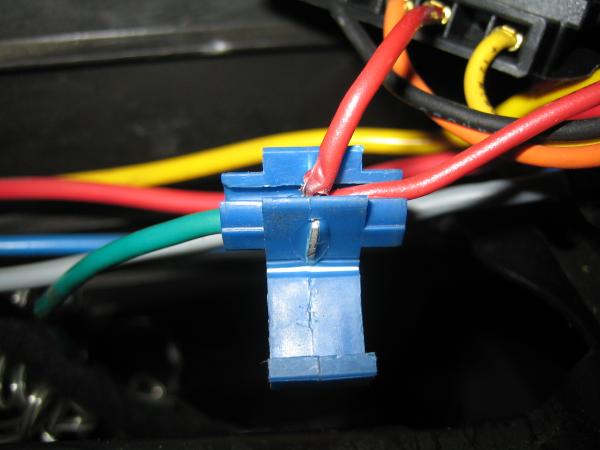

o 04.05.2006, 13:36 | Kleneex
Kdyz jsem oddelal isolace

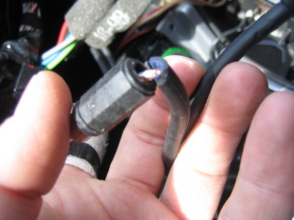

o 04.05.2006, 13:37 | Kleneex
A tak to vypada ten lepsi RCA kabel

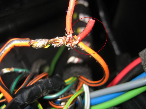

o 04.05.2006, 13:39 | Kleneex

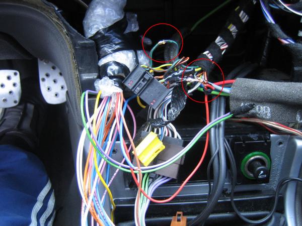

A takle vypada profi zabaleni na tel mute. Vsechno bylo jen tak hozene za radiem.

Musím reagovat:velmi zajímavé fotky, a plno nesmyslných informací, elektrika je ve stavu, že se divím že auto neshořelo,ale takových "selbsgemachtů"jsme již opravovali hodně.K připojení rádií používáme originál redukce ISO.Modré rychlospojky neužíváme již asi 1Olet!!!Na třetím obrázku je "odborně" rozbočeno napájení??? Proč? ISO napájení má.Na třetím a čtvrtém obrázku je zajímavě "nabastlen" cinch, z textu je jasné,že cinche neměníme, měníme celé šňůry !!!!! Na posledním obrázku je zajímavě zabalen hlasitý odposlech, ale ten nemá ani zapojen přívod mute od rádia. je tam zbytečný nemůže to fungovat.Nevím jak, přehozaní rádia na ISO konektor souvisí s totálně dodrbanou elektrikou, mohu se jen domnívat, že p.Kleneex chtěl pouze vyměnit rádio, a chybou bylo, že nikdo nezkontroloval autoalektriku, možná že je v autě takových "lahůdek" více, možná u světel a neónů. Budu velmi rád, když se p.Kleneex zastaví u nás na firmě a pak uvede informace na pravou míru.
