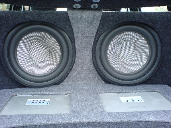

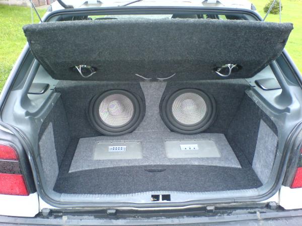

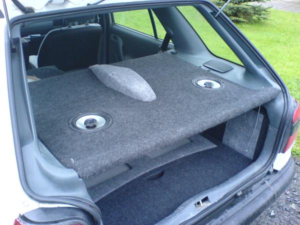

Kufr je dá se říc finišovka až na nějaký detaily. došly šrouby a tak nebo byl vofr aby se stihl Vyškov, ale ono pořád chca.o. Z toho důvodu ještě není hotovej předek. Bylo toho hodně a prostě jsem nestihal. Tak jak to hodnotíte.

Tak co na to říkáte. Jaký jsou ohlasy.
o 01.05.2006, 23:45 | hrabě
ten kufr je perfekt z hlediska ůspory místa. jinak celkově nice ale udělal bych jinak předek. toť můj názor
o 01.05.2006, 23:50 | Buča
Předek je jenom provizorka už jsem se nemohl dočkat. Celou zimu to bylo rozebraný. Ale už se na tom dělá.
o 02.05.2006, 00:13 | Luigi | Upraveno: 2006-05-02 00:17:58
Dobrá práce...mě se to líbí,akorát to plato trochu divný,myslim ten pant...

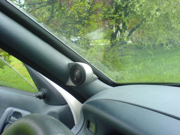

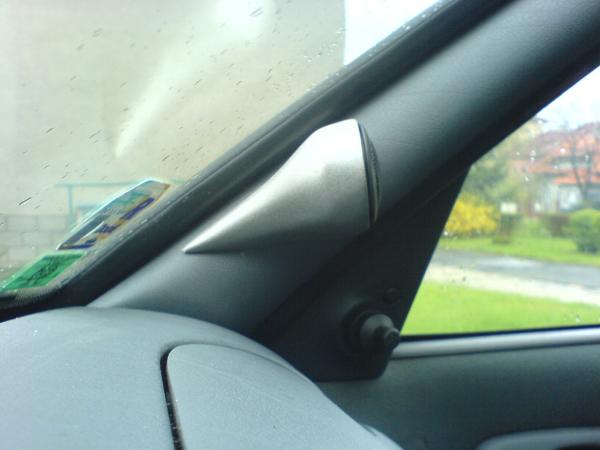

kufr máš moc pěkný, máš víc fotek těch domečků na vejšky?
o 02.05.2006, 07:38 | Buča
petanek: to je jenom provizor, bude se předělávat.

no hezky, akorát nemáš nějak zvláštně nasměrovany výšky ? Nebo to klame? ale přijde mi to, že míři uplně někdo do ... :o) Jinač kufr hezky moc akorat ty koaxy jsou mi trnem v oku ! jinač je vidět, že jsi tomu věnoval čas a to se ceni ! Máš to hezky !

Creams: Ty vejšky máš pravdu, jdou uplně do .... domky jsou stvořeny během pěti hodin od začátku až po lak, a koaxy sem se rozmýšlel jestli ovály nebo koax, ale všechno je do kulata takže designovka.
o 02.05.2006, 19:37 | erix7 (K)
Cremas, titan vysky :) takze myslim ze Off axis je idelani.

Buča: Hezky, copak je to za SW? Neco mi to pripomina.
o 02.05.2006, 22:02 | Buča
Petrik: SW je Spectron 1200 GT
o 03.05.2006, 00:50 | Petrik
Buča: Jo, tak to je on, kamarad ho ma v aute, cim ho krmis?
o 03.05.2006, 08:02 | Buča
Petrik: Hele jsi nějak moc zvědavej. Dobře je to Mac Audio Pulsar 1 XL.

este jiny repraky do plata predelat predek a paráda :) líbí

jak jsi delal ty domky na vysky?Prosim sver se....dik
o 04.05.2006, 15:49 | Buča
Zdenál: Sundal jsem plasty ze sloupků, olepil karos. páskou, přelaminoval tuto plochu, následně připevnil a nasměroval vyřízlé kroužky z mdf, přelaminoval do určitého tvaru, obřezal do obrysu a doladil karos. tmelem ( kitem) . Stříknul Stříkačákem přebrousil pod vodou a hodil finiš vrstvu struktur. laku.

Zdenál: Sundáš si plast z a sloupku, olepíš si ho karos. ( krepovou ) páskou. Přelaminuješ plochu v jaké velikosti a kde chceš mít domek umístěnej tak aby byla vrstva tak ze 3-4mm. Necháš proschnout. Vezmeš plast přiložíš tam kde patří, ( pořát jako celek aji stím co máš vylaminovany nesundávat! ) na tento si připevníš kroužky na výšky který si předem vyřízneš z mdf ,tak aby byly do hloubky stejně vysoký jak výškáč. Vnější obvod nech tak aby byla tl. kroužku tak 4mm. Nasměruješ a připevníš kroužky tak jak je chceš mít nasměrovaný a necháš proshnout. Lepší bude nechat schnout někde položený než v autě na stojáka. Připevnit je můžeš na nějaké lepidlo, ( Teroson , montážní lepidlo) nebo na tavný tičinky. Po proschnutí začneš laminovat finální tvar. Na to jsou určeny tkaniny , ale nevým jestli ji seženeš, alternativa je, ale nic moc silonky ve víc vrstvách jsou strášně jemný. Nebo si pohrát se skelnou rohoží a zbytek dokitovat. Finální podoby docílíš kitem a broušením. Poté stříkneš střákacím kitem necháš proschnout a potom pod vodou přebrousit tak 320 - 600. tahle zrnitost stačí pod strukturu aby nebyly vidět rýhy po papíru. A pak hodit finál povrchovou úpravu.
