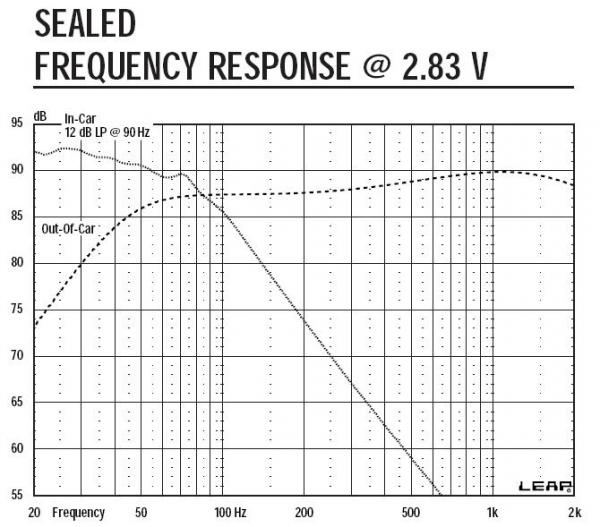

FilipAudio: Sice vychazis z citlivosti SW a max vykonu, ale zapominas ze v malem prostoru auta roste ucinnost od urcite freqence smerem dolu dost velkou strmosti (ted nevim persne) Vecer sem hodim jeste info.

o 01.05.2006, 01:01 | RadekFM
FilipAudio: tady je videt, ze tech +20 dB je realnejch

FilipAudio: A jeste k te citlivosti u toho Hertze, nezapomen ze to je nejakej prumer v boxu s vyrovnanou charakteristikou, ale na souteze stavime boxy s vekym zdvihem na jedne freqenci, takze tvoje teorie kolik muze natlacit SW podle nominalni citlivosti a zatizitelnosti je uplne mimo.
