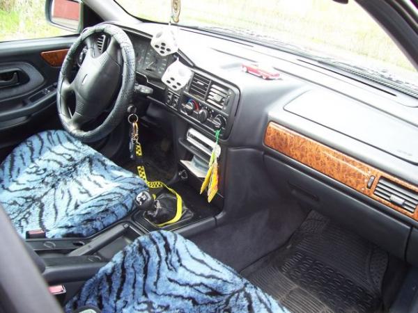

o 30.04.2006, 19:30 | rossi.x
palubka

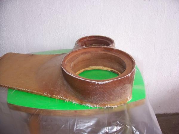

o 30.04.2006, 20:49 | rossi.x
pomalu sochám boardy

o 30.04.2006, 20:58 | kral007 (eXtrem-audio.cz) (M)
ty fotky nic nerikaji, napis to na co jsem se ptal
o 30.04.2006, 21:15 | rossi.x
jo, sory. scorpio, vejšky DT 284, kicky Predator 6/4, pasivní vyhybka.

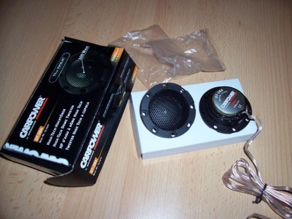

o 30.04.2006, 21:28 | rossi.x
vejšky

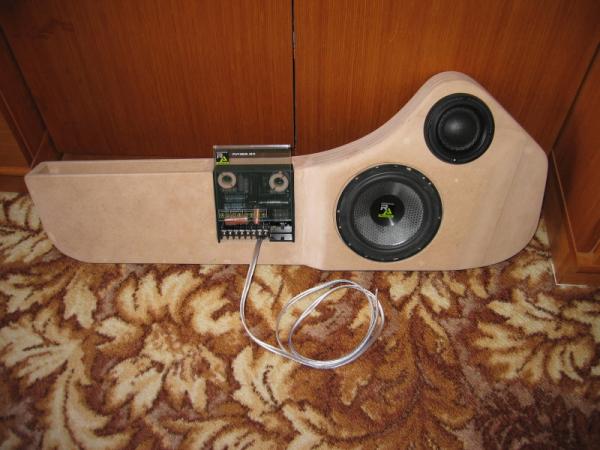

o 02.05.2006, 22:59 | pesa
mel jsem stredy ve skopku na podobnem miste = scena byla moc utopena (skoda penez, casu a tapecaku)

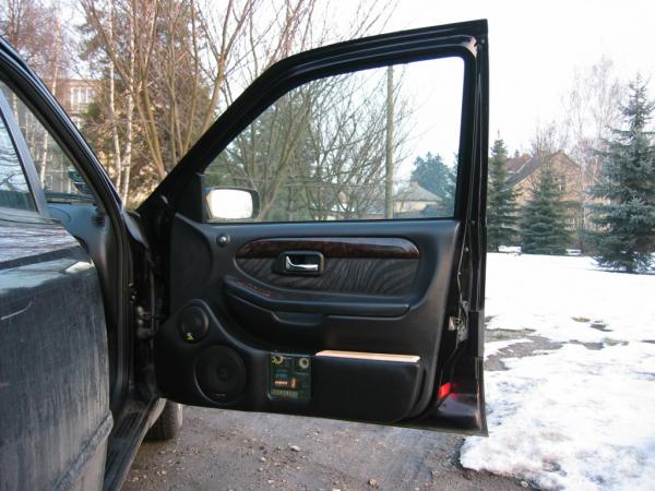

o 02.05.2006, 23:00 | pesa
pokud bych dal vysky nahoru - byly by stredy a vysky odtrzeny
