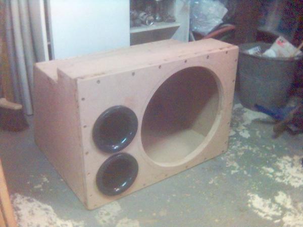

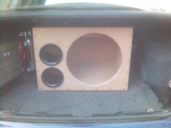

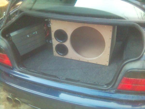

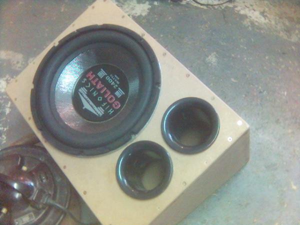

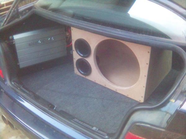

tak jsem dnes konečně dodělal BR box pro Goliathe....
za chvíli se vrhnu na potahovaní kobercem, dodělání nátrubků atd.
Vejde se do kufru jen tak tak , nejhorší je ho tam dostat. Postavil jsem box dle výrobce, má 85l , nátrubky jsou 15cm dlouhé a 10cm průměr

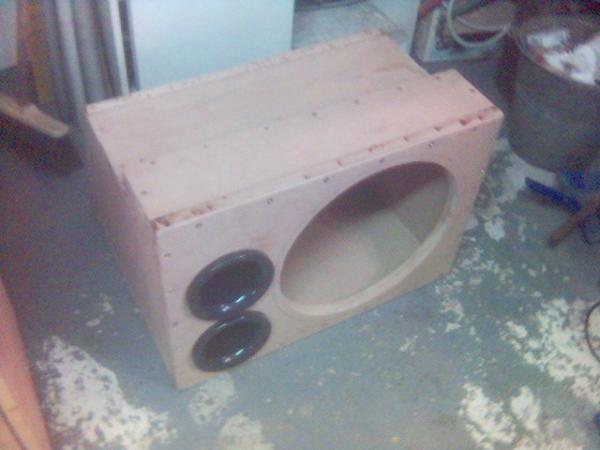

Horní nátrubek je umístěný níže z důvodu tvaru boxu. v kufru je vzpěra, tak jsem musel řešit tvar bedny tímto způsobem...
o 27.04.2006, 10:57 | gigo
na takového "drobka" bych udělal asi alespoň dvojtou přední stěnu... jinak kolik do toho půjde W??
o 27.04.2006, 10:59 | L.O.mmax
mno je to 25mdf snad to bude stacit ...
pujde do nej 1100w rms
o 27.04.2006, 11:02 | gigo
Já jsem pro mou 10W7 udělal přední dvojtou z 25mm, takže 50 :-))) jistota je jistota :-)

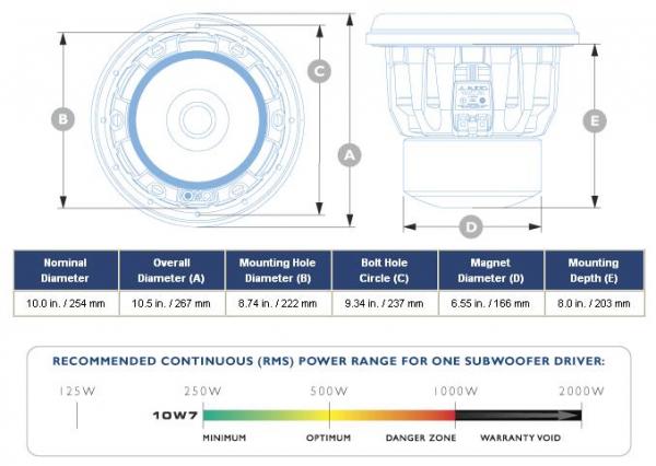

petis : Vim že je to málo,myslim že se hne,ale ideální to určitě nebude.Navíc výrobce doporučuje těch 500W jako optimum.S 600 W jsem viděl výsledek kolem 136 dB....Já se spokojim se 133.... :-)))))

Chtěl jsem mu dát 600, ale to by se ani nehlo! S tim 10W7 to bude ještě markantnější! Nevěřim těm 5tistům.

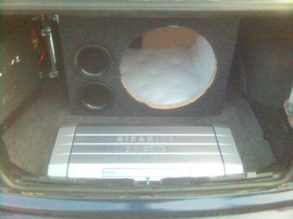

takže zase o kus dále... :-)

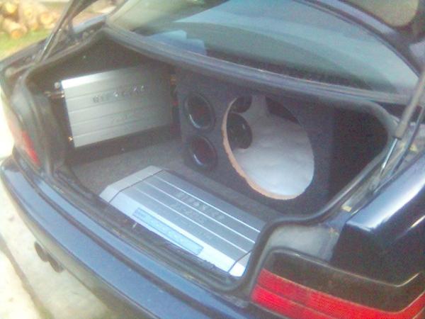

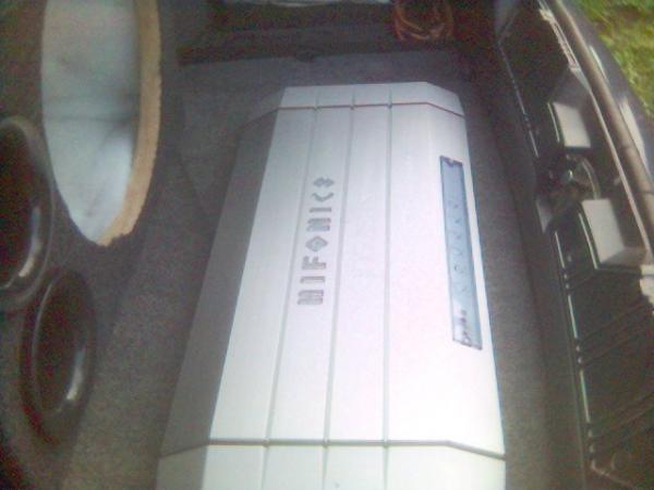

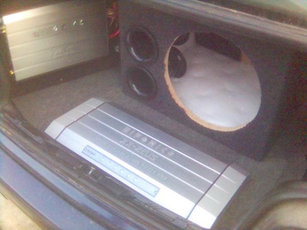

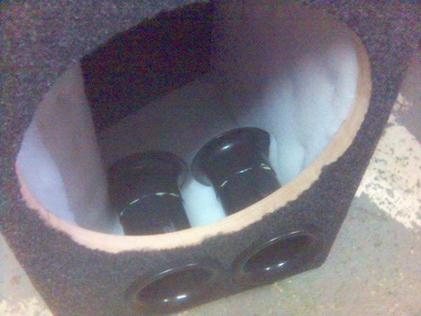

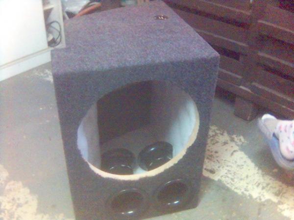

Box je potažený, vytlumen, nátrubky jsou na svých místech a je připraven, až si do něj sedne pan Goliath

osbne by som na Golitha robil strbinu, nie natrubky.
