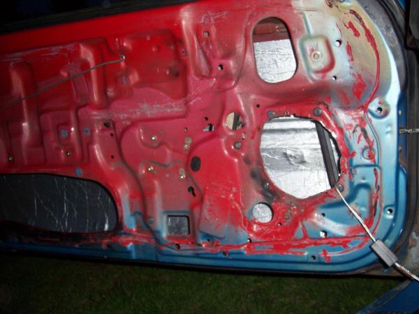

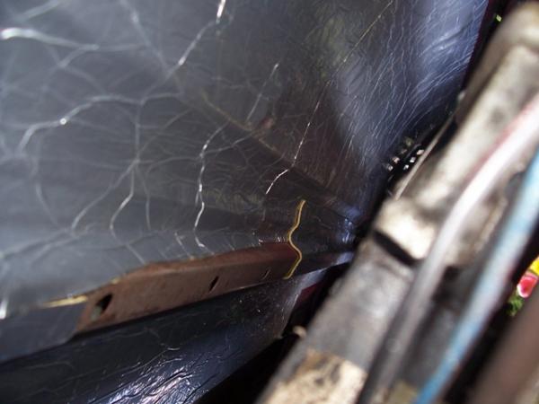

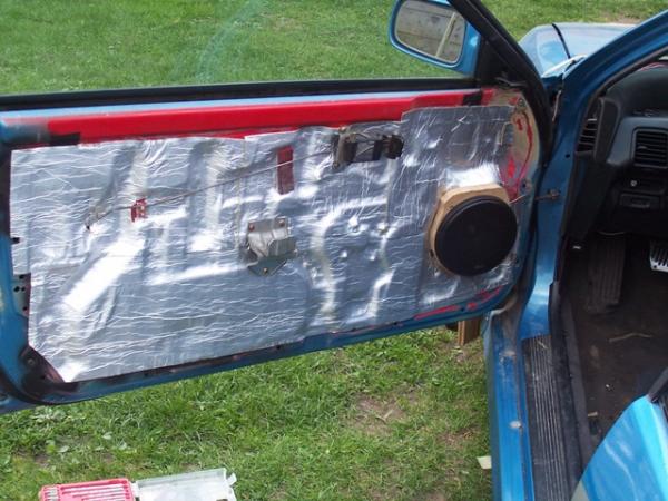

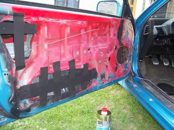

Tak jsem se do toho taky dal . Napište mi co udělat jinak a líp(díry v plechu zadělávat na tvrdo nechci. z jistých důvodů). Pište klady i zápory. vše jsem dělal doma sám a je to první pokus. ještě mě čekaj druhé dveře tak at tam neopakuju chyby.

Na tenhle zbytek ty vystujy jsem se už nedostal:-(

máš to dobře udělaný, a pokud bys to chtěl mít do detailu, tak vem napajecí kabel, cca 5cm, a rozřízni ho podelně, vypreparuj měděný drátky, a tu izolaci navleč na táhlo otevírání dveří, a přelep to, takhle se ti muže stat že se ti ulepí, a navíc kolem toho budeš mít díru

FBS: dík a s tou izolací to je dobrej nápad . dám to tam

Ladza: ale takhle se ti ty repro nevejdou pod tapecirunk ne?

To Ladza: Nebo vem obycejny brcko a spiralove ho podelne rozrizni a navlec na to. Tady je to videt:

scream: myslim že tohle má vyřešený, ty by sis to před tím neproměřil??

taky pouzivam brcka:o)

FBS: no me se to prave moc nezda. uz si to moc nepamatuju, ale vim, ze sem s tim mel problemy
o 27.04.2006, 15:15 | Ladza
jo mám vyřešeno ty mřížky co jsou ve dveřích origo tam nejsou takže jsem vyřešil jinak až to bude komplet tak to sem dám

Laboratoří v uchu jsem dělal když jsem měl vytlumeno napůl . Rozdíl tam je ale ne moc veliký nevím jestli to dělaj ty veliký dveře nebo že tam jsou jen hertze dsk 165 (kvalitou vytlumení to snad není na mat. jsem nešetřil a vše dělal svědomitě a pořádne cca 6 hod /dveře)ale moc to rozdíl není , trochu lepší basy a středy celkově trochu jiný zvuk.Ale určitě toho nelituju že jsem se do toho dal
