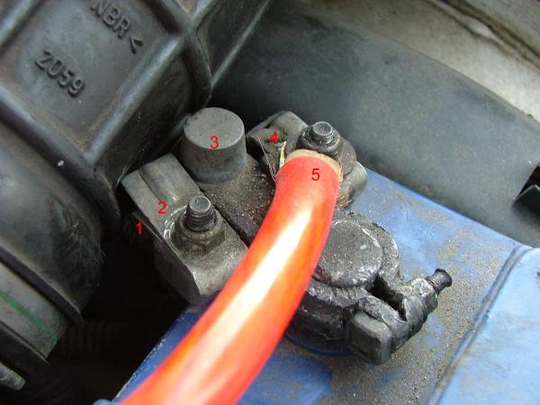

Já už nevim co bych použil, mám tam tolik kabelů, že se snad žádná svorka na to nedělá, poraďte mi :o((( sem zoufalej, jakou svorku, dělá se něco pro těchle 5 kabelů?

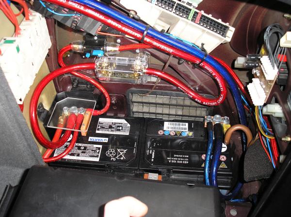

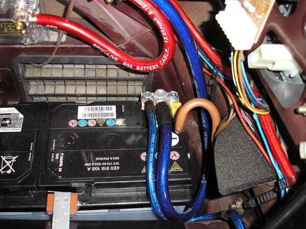

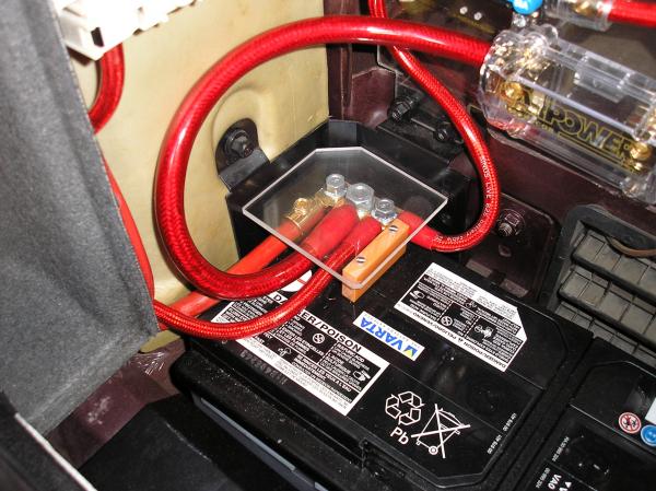

o 25.04.2006, 14:54 | Pavel 528
tak tady to mas....
o 25.04.2006, 14:55 | Pavel 528
o 25.04.2006, 14:56 | Pavel 528
