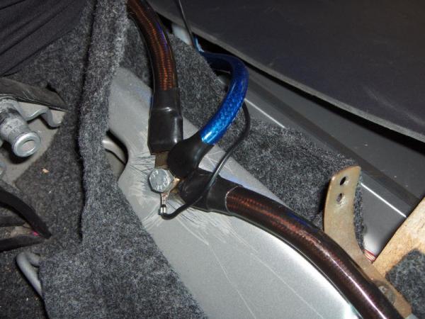

o 23.04.2006, 21:50 | Ricci
foto k příspěvku  od Ricci

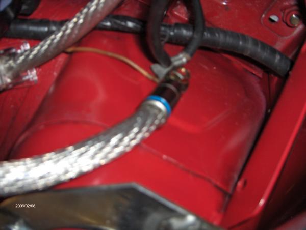

o 24.04.2006, 09:06 | fandars
foto k příspěvku  od fandars

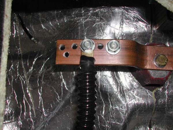

o 24.04.2006, 09:07 | fandars
Baterku dobře ukostřit a zesíky a je to max. v pohodě!

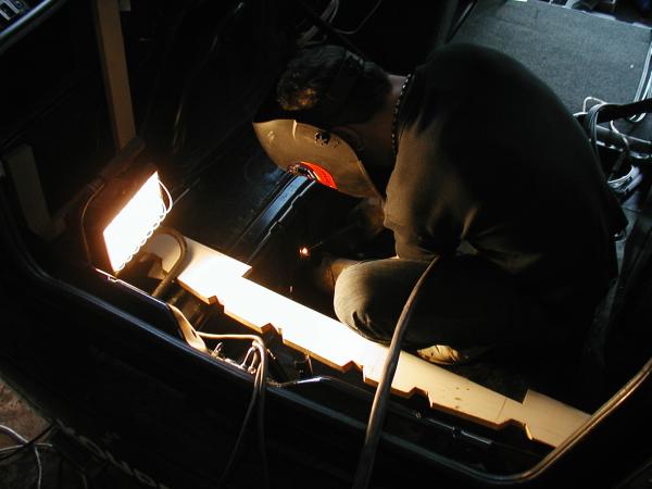

o 24.04.2006, 11:51 | Siggi_z_BA
foto k příspěvku  od Siggi_z_BA

o 24.04.2006, 14:18 | fandars
Favorit a mám to ukostřený dole v rezervě!
A je to úplně OK!
o 24.04.2006, 14:20 | fandars
A vepředu original místo (-)

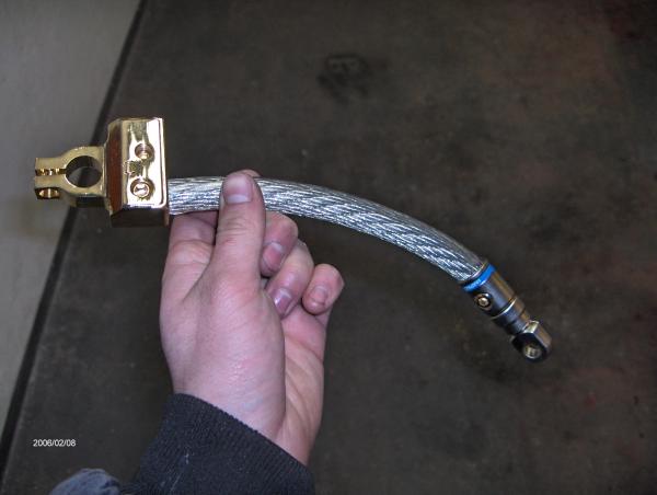

o 24.04.2006, 17:23 | Kapka (M)
ja jsem navaril matku M8 u rezervy ..mam to k rozdelovacimu bloku cca 10cm...auto Octavka...
foto k příspěvku  od Kapka
