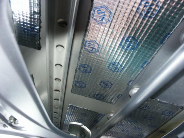

Tak jsem dnes za pomoci XTR (Vlasty) dodelal i predni vdere

o 23.04.2006, 17:34 | Fresh
foto k příspěvku  od Fresh

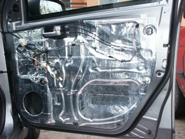

o 23.04.2006, 17:35 | Fresh
o 23.04.2006, 17:36 | Fresh
ne ne, mam hotovo vsech pet dveri (aspon tlumenim)

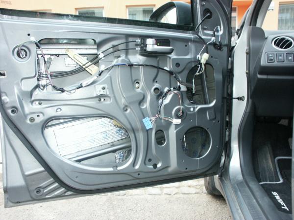

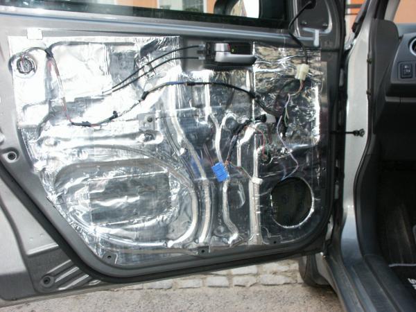

o 23.04.2006, 17:40 | Fresh
jeste torochu lepsi foto vnitrni strany
o 23.04.2006, 17:50 | petis | Upraveno: 2006-04-23 17:52:05
Člověče na ten venkovní plech si toho tlumení měl dát víc. Tohle je podle mě málo.
o 23.04.2006, 17:54 | Fresh
jsou polepeny vsechny plochy okolo vyztuh, ono neni vsechno videt.
o 23.04.2006, 18:17 | petis
Myslel jsem to tak, že jsi tam měl dát těch plátu víc, aby se překrejvaly.

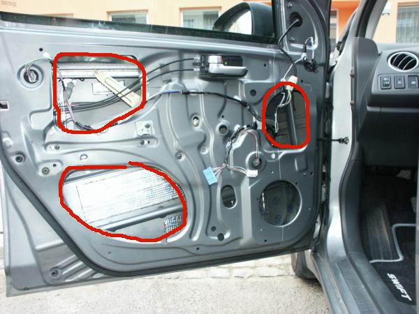

o 23.04.2006, 19:24 | noclue
jako petis a okrem toho:
1 nastriekat volne plechy a vystuhy noisekillerom/noisexom/bodyckom a pod.
!!pozor na mechanizmus stahovania okien!!
2 cervenym oznacene diery by som vystuzil 6mm mdf a utesnil aby sa ti to nevyduvalo
(pri vyduvani stracas basy)

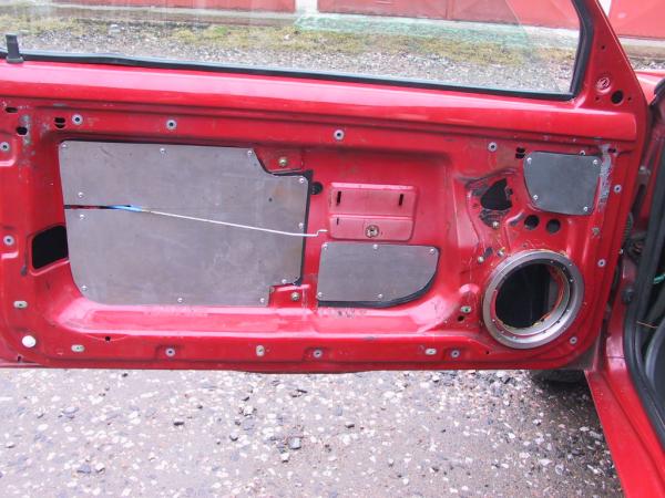

o 23.04.2006, 20:00 | Rom_octa
já bych to zadělal plechem zanejtovat , ale přes díry kažodpádně dát něco .
foto k příspěvku  od Rom_octa
o 23.04.2006, 20:01 | Rom_octa
nejni ještě doděláno, jen náhled
o 23.04.2006, 22:01 | Fresh
to co pisete jsem zvazoval, ale duvodu proc je to takhle je vic
1. auto je nove a nechtel jsem delat zasahy co nejdou uvezt do puvodniho stavu
2. nebude zadnej zesilovac a repro budou hrat pouze na seriove radio
3. zvolene materialy jsou dostatecne pevne
ale diky za komentare

o 24.04.2006, 20:48 | Rom_octa
to deda : no jasně ale to je něco za něco , já jsem si taky vzpoměl že jsem něco zapoměl a předělal jsem to ještě jednou , ale když už jsou díry tak to potom jde velmi rychle
