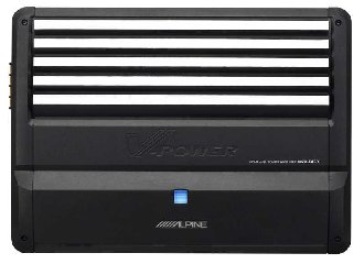

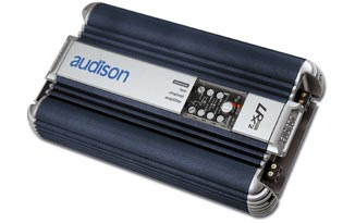

Potřebuji něčím nakrmit 8 Kickbasů IMPACT 180/100W a mám na výběr tyto 2 zesilovače - potřebuji dvoukanál takže ALPINE do můsku. Nevím jestli by ten Audison stačil výkonově. Bude to do 4 Ohm.
Audison LRx 2.250 - Dvoukanálový zesilovač řady LRx, výkon RMS:
2x120W RMS (4 Ohm, 13,8V),
THD (zkreslení) 0.009%, frekveční rozsah 4 - 85000Hz, odstup signal/šum >105dB,
Alpine MRP-F450
RMS Power (at 14.4V THD+N, 20Hz-20kHz)
Per channel into 4 ohms: 70W x 4 (0.08% THD)
Brigded 4 ohms: 350W x 2 (0.3% THD)

muj nazor je audison..... velice kvalitni zelezo. a to mam rad i alpinu
o 17.04.2006, 10:39 | texmur0
no jo souhlas, ale utáhne to?

U té alpiny se trochu bojím zkreslení v můstku 0.3%. Je to na kickbasy moc?

ten vykon u alpine je v Max v mustku pri dost velkym zkreslení, takze zase o tolik vykonejší nebude. volil bych audison

na 8 ks repro dvojkanal ? teda 120W na 4ks repro ? 30W na jedno repro ? pokud to umim spocitat dobre, tak ti bude hooodne chybet vykon .. , asi bych spis volil nejaky 4 kanal 2ohm stabil :o) a zapojit to 4x2Ohm ..tedy na kazdy kanel dva kickbasy ..
o 17.04.2006, 17:03 | clown
jee sorry ... ted jsem to docet znova .. vse do mustku .. mno .. nevim ..
ale volil bych take audison ..

no asi se poohlédnu po VRX Audisonu...
o 18.04.2006, 02:52 | Duffy
no veru , lrx je strasne smetie za tie peniaze..teda za ofiko ceny
