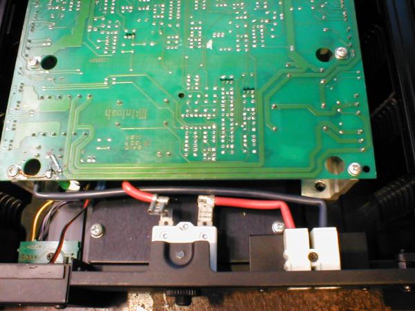

tak se mi po vsech tech magnatech, crunchich a podobnych dostal na stul taky jeden poradny kousek zeleza....takovy o jakem sni nemala cast tady nas... :)
popalene soucastky nastesti jen v napajeci casti a vyhorene cesty.....
Spis chci ukazat, jak to vypada v poradnem zelezu jako je tohleto...zadne draty, krizeni spoju, proudove smycky.... proste se to zapne, a z reproduktoru nejde slyset absolutne nic dokud se nepripoji signal na vstup....proste neskutecne bez sumu, uz vim proc to tolik stoji i prez mensi vykon....
foto k příspěvku  od venito

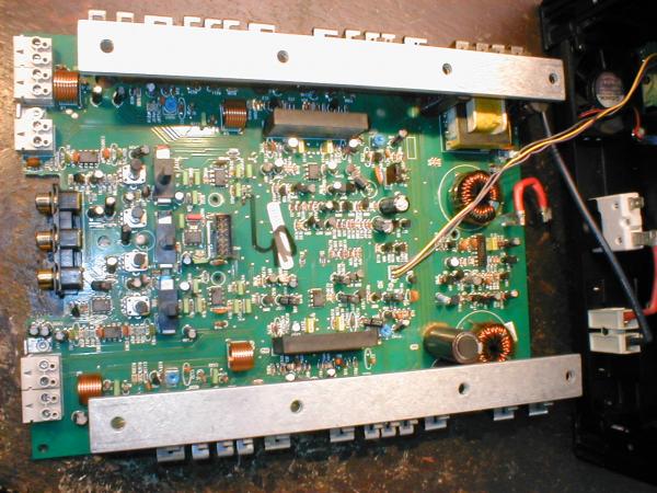

o 16.04.2006, 18:34 | venito

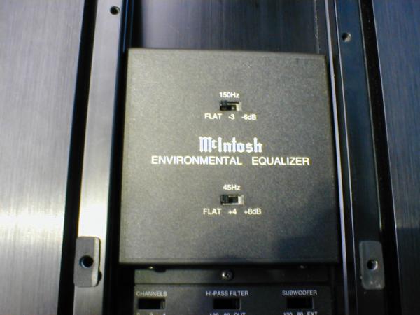

o 16.04.2006, 18:34 | venito | Upraveno: 2006-04-16 18:36:02

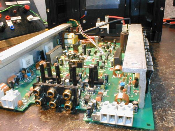

o 16.04.2006, 18:36 | venito

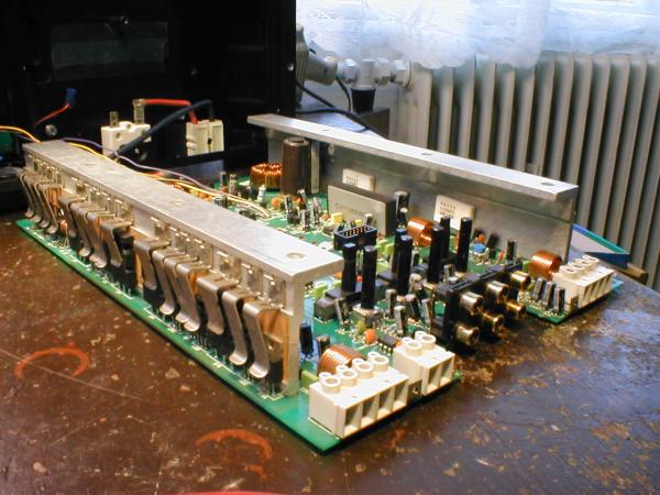

o 16.04.2006, 18:37 | venito
o 16.04.2006, 18:39 | ivls | Upraveno: 2006-04-16 18:59:37
to venito - dík moc měl jsem neklidnou noc, ale ještě , že to dopadlo, jak dopadloo .-)))))))
moc šikovnej kluk

nezalezi na tom jak "hezky se na nej kouka" ale zalezi na tom jak jsou vedeny cesty, na kvalite soucastek, designu PWB. Taky si je potreba uvedomit ze tenhle mcIntosh uz ma 10 let a tehdy se na nejaky designovy zazraky nehledelo. A navic, ivls ma k dispozici zrovna ted jedno VRX a verim ze s velkou chuti pujde z domu, neni to ta prava nahrada.

moc se mi nezdaj ty tistaky. Zalezi sice na vysce plosnaku, ale muj Jackson vypada zespoda o neco bytelneji nez tohle...
