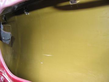

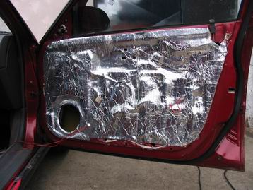

o 16.04.2006, 09:02 | Pepíno_Honda
jj, i ten bez tý folie je odolnej proti vodě. Bezfoliovej je lepší lepit na rovnější plochy bez prouhlubní atd.... nee že by se trhal, ale jistota je jistota. Ta lau folie to drži perfektně pohromadě, takže s tím polepíš velmi dobře vnitřní plech dveří, kde máš hodně prolisů...
foto k příspěvku  od Pepíno_Honda
