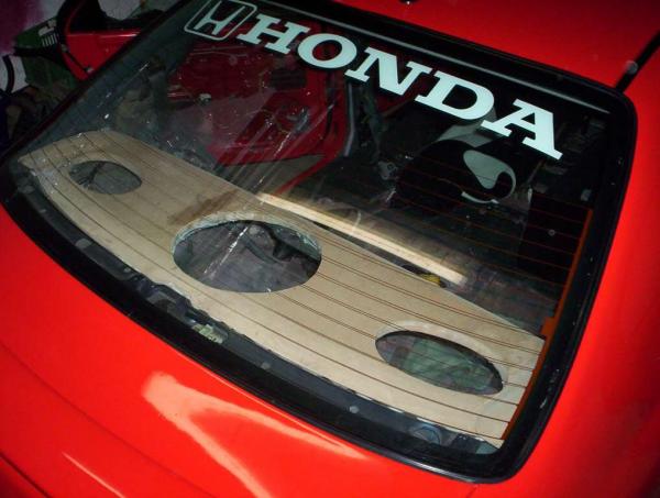

o 15.04.2006, 09:55 | Toyo | Upraveno: 2006-04-15 09:56:40
mam to takhle , ta dira uprostred uz neni,je tam zes. utesneny je to prave dobre a tak kdyz hraje sub.v kufru a ty ovaly odpojim,tak normalne skacou jakkdyz hrajou , tak me slo o to aby se to nerusilo,jestli bude velkej rozdil tam tu ozvucnici udelat,porpipade jak velka by musela byt,na ovaly?
foto k příspěvku  od Toyo
