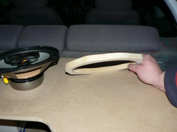

měřilo se jak to bude nejlepší

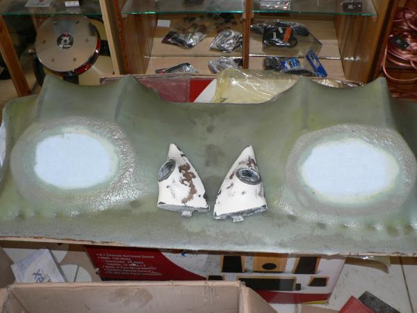

hehe,to plato s tema krouzkama jsem uz nekde videl....
nicmene se mi stejne vytraci smysl tohoto plata....tedy nakloneni tech ovalu....
o 13.04.2006, 12:19 | Ricci
Ja zmysel naklonenia vidim v smerovani vyskacov....

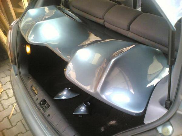

a finálovka, no bylo to přání zákazníka, tak sem to udělal podle toho.
foto k příspěvku  od choze
o 13.04.2006, 12:31 | Smrada (M)
Ma to jinej smysl nez jen design ty zebra?
o 13.04.2006, 12:33 | Ricci
Rebra spevnuju kostrukciu nie?
o 13.04.2006, 12:46 | Pepíno_Honda
A i B je správně... :-)

jako Pepíno :-) má to docela váhu tak to aspoň bude zpevněný
o 13.04.2006, 14:01 | FSAL
me se to libi, smysl nakloneni v pripade koaxu taky chapu a zebra sou jasny, krome toho i libivy
o 13.04.2006, 14:24 | gigo
me se to taky líbí...ještě bych řekl, že ty žebra dělají zároveň ozvučnici... nebo se pletu?

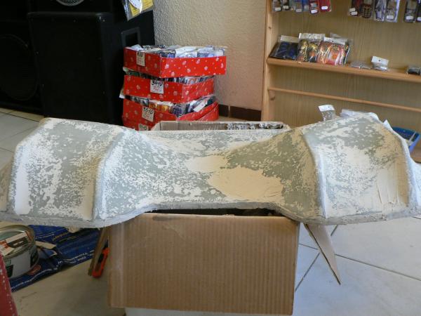

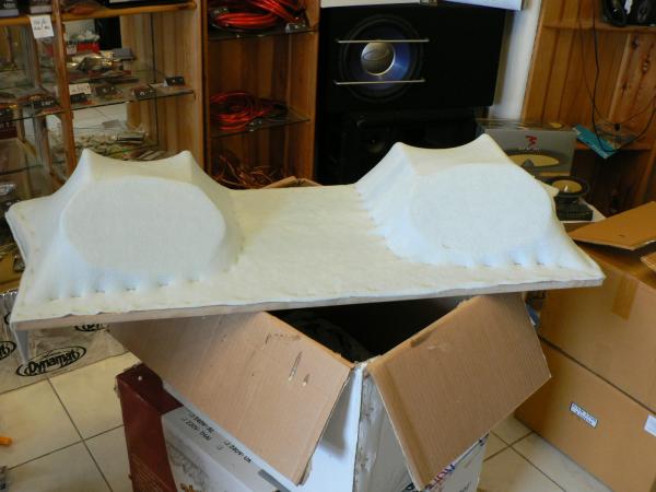

o 13.04.2006, 15:49 | macino,:)
Takhle to dopada kdyz laminuje kazdej patlal
1) jakou tloustku ma ten laminat?
2) nikde nevidim tmel se skelnymi vlakny. na ten ses vykaslal?
3) nic proti, ale zakaznik nema vkus a stejne tak asi ty, kdyz se tim jeste chlubis

o 13.04.2006, 19:17 | Alííí
Ze začátku jsem pochyboval, avšak včera LIVE viděl v barvě, a klobouk dolu...! Choze má šikovný hokejky, a monty má celý velikonoce co dělat. V pondělí si bude místo pomlázky lámat ruce pod tapecírungem... :o))))))))))))))
Z laminátu mám po zkušenostech s "207" husí kůži, ale na domečky se asi překecat nechám, fakt se mi to líbí...plato vypadá v zavřenym autě supr, fakt !
o 13.04.2006, 19:40 | m1tv
když koukam na fotku toho plata po nataženi platna tak divny ale v barvě je to dost good zajimavej napad.. na neotřelej tvar.

hoši díky, práce s tím bylo dost, ale halvní je že to dopadlo jak sem chtěl, ten tvar je schválně takovej, prostě si majitel řekl podmínky a já se musel do nich vejít.
jinak ta barva ladí s autem a né s interiérem
o 13.04.2006, 23:25 | macino,:)
to choze: neodbocuj od otázek:
Taky uz jsem se dlouho takhle nezasmál cemu ty rikas plato do itala!!!
podle me si jen nalaminoval rouno, takze to muze mit tlousku tak 4mm.
pak se lidi divi ze laminat nehraje!!

macino;) Ty ovaly to cely rosekaj tim tlakem.
A domecky budes mit taky centak tlusty aby to ten laminat nerostrhalo?
o 14.04.2006, 09:28 | choze
1, tlouš´tka od 5mm
2. naco skeňák když se tvar povedl přesně jak sem chtěl takže nebylo třeba dokytovávat větší plochu.
Ano zasmál sem se a to opravdu hodněěěěěě :-)))
Až budeš schopnej udělat to samý a za ty samý peníze a v čase takoveém jakém sem slíbil, pak mi můžeš tykat, jinak seš pro mě noname.
A co se týče ozvučnice, a to je to hlaní že, ty ovály hrají do kufru, stačí si řádně prohlídnout obrázky.
PS. kdybys radši něco dělal a nekecal, a hlavně aby to bylo třebas ještě letos ......

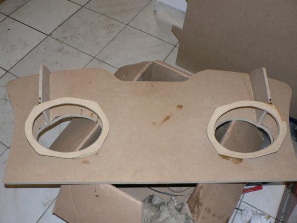

btw: ad plato, nevim jak je to udelany, v laminovani se nevyznam, ale design je ... no ... myslim ze ty dva zlaby co sou za ovalama budou mit jednou prakticky vyuziti, az to omrzi muzes to pouzit jako zadni difuzor na toho makarona.
Kazdopadne 5mm je myslim tak trosku malo ne? vetsina z nas pouziva na plato 18-22mm MDF ... nebude to rezonovat?
o 15.04.2006, 23:14 | H-Honza (M)
ach jo. Kde je psany neco o 5mm MDFce??
v laminovani se nevyznam........kazdopadne 5mm je myslim tak trosku malo.
Ja myslim ze vetsina z nas plata nepouziva vubec ;O))
o 15.04.2006, 23:17 | Proffesor_W
ad Alííí:
tady je videt jak jednostrany mas informace, slysels jen "několik skalních členů tohoto fóra" mezi kterejma uz davno ani maca ani zorro nefigurujou. A neboj se, 100% se dockas veci na kterych zorro s macou delaji, nevari se na panvicce, ale pod poklickou.
o 15.04.2006, 23:17 | Proffesor_W | Upraveno: 2006-04-15 23:18:18
H-Honza:
14/04/2006 09:28 choze (P)
1, tlouš´tka od 5mm
ja si naopak myslim ze VETSINA lidi opravdu plata pouziva
o 15.04.2006, 23:21 | choze
Profesor - hele kde je psaná tlouš'ťka - MDFky? těch 5mm je laminát, nevím co řešíš.
o 15.04.2006, 23:22 | H-Honza (M)
tam je ale rec o tloustce steny laminatu!?
Napisu svuj pohled na vec, i kdyby to nebylo dokonaly, kazdy nejak zacinal, a - "nikdo uceny z nebe nepadl" se rika, o tom bych tu opravdu opet nerad cetl nejakou polemiku ;o))
o 15.04.2006, 23:53 | Proffesor_W | Upraveno: 2006-04-15 23:58:16
jo taaak, tys dal tu MDF a na to si pouzil laminovaci pastu, ja myslel ze je to jen ta laminovaci pasta, jinak jasny, nikdo uceny z nebe nespadl - coz samozrejme nic nemeni na tom ze ten design se mi fakt nelibi.

No myslim, ze pro tuhle aplikaci je 5mm laminat az az. Nemuzete to srovnavat s 18mm MDF. A vlastne v tuhosti a pevnosti urcite jo, 5mm dobre udelanej laminat bude pevnejsi.
