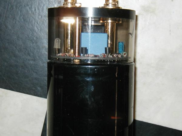

kamoš dotahnul capacitor,nekde ho vyšmelil...jak poznam jestli funguje nebo ne??? ma to elektroniku,ale nema to displej,jenom nejaku diodu...nejak ho změřit???
foto k příspěvku  od Kapka

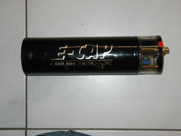

o 13.04.2006, 08:30 | Kapka (M)
tna tom plexi je prasklej,ale to nevadí...,užu ho na zkoušku jen tak pripojit na baterku,ale nevim jak zjistim jestli maka nebo je v pr......

o 13.04.2006, 09:46 | doronel
Ta dioda by se měla při odběru rozsvítit - ve špičkách
o 13.04.2006, 10:10 | Puet | Upraveno: 2006-04-13 10:11:20
ledka má tři barvy:
červená - prohozené + a - (ochrana)
žlutá - při nabíjení po připojení (po nabití zhasne)
červená a žlutá - v provozu (podmíněno rem)
nemám ted před jebou ten papír ale jestli si to dobře pamatu je to takhle
o 13.04.2006, 10:15 | Ricci
Zistis to jednoducho,nabijes ho cez ziarovku a pokial ma slusnu kapacitu,tak sa ti ziarovka na zaciatku poriadne rozsvieti a postupne ti bude zhasinat,zhruba po minute by mala byt off
o 13.04.2006, 10:16 | Ricci
A takisto to potom nechas vybit,predtym odpojis napajanie, paralelne pripojis ziarovku, mala by brutak svietit a postupne zhasnut
o 13.04.2006, 10:32 | Kapka (M)
dikes za rady...kolik tak žarovku?na 12V je mi jasne...treba H4/50W ze svetel???.....
o 13.04.2006, 10:36 | kral007 (eXtrem-audio.cz) (M)
idealni je P21W
o 13.04.2006, 10:50 | Ricci
Pouzivam ziarovku z vnutorneho osvetlenia myslim ze 10W
o 13.04.2006, 11:12 | Kapka (M)
ok..dikes moc...po obede to pujdu vyzkoušet...kdyby se nahodou objevil smerem na Louny malej atomovej hřib nad krajinou,tak to mi neco bouchlo prave v ruce :-))))
o 13.04.2006, 11:34 | IvanP
Cez žiadnu žiarovku ho nabíjať nemusíš. Vo vrchnej časti je elektronika s relé ktorá zabezpečí bezpečné nabíjanie. Okrem polov + a - je tam kontakt aj na REM-ote ktoré pripojíš na výstup REM z rádia.
o 13.04.2006, 12:17 | Ricci
Ivan, on chcel zistit,ci ten CAP je Ok alebo nie
