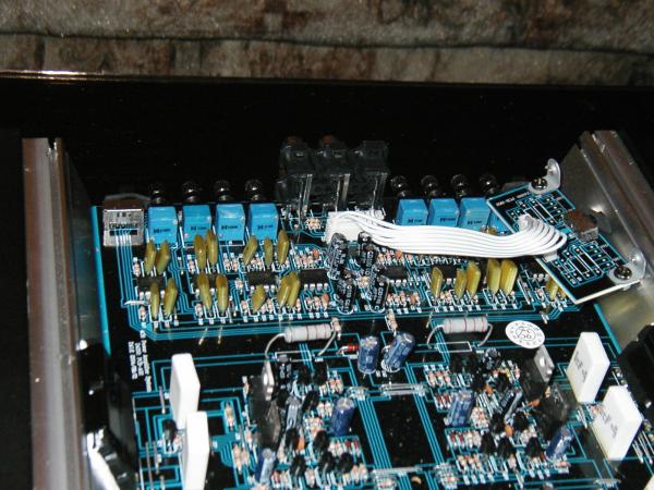

tak jsem se dneska hrabal v aute...a podařilo se mi tohle...co stím?normalne jsem chtel vytahnout konektor a zustalo to na nem...

bane .. otevrit a modlit se, aby kazdej cinch byl solo, teda nebyl dvojitej :o) pak je to o tom najit nekoho rozumnyho s pajkou a vymenit :o)

když to nepůjde dovnitř zaletovat tak bych vyvedl všech 6 cinchů na 15cm dlouhém kabelu. Já myslím že i když to nějak přiděláš dovnitř tak se to časem zase ulomí...

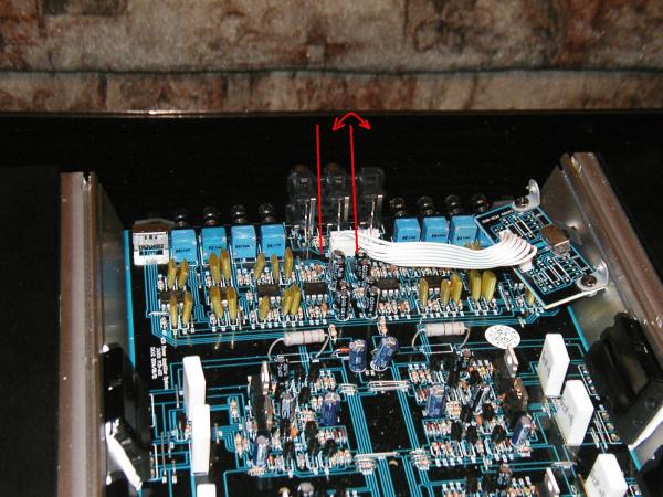

a ješte teda dotaz...mam podobne cinche jako na obr... jsou taky sikmo naříznuté...jak je spravne vytahovat? rovně,nebo otačivým pohybem doleva nebo doprava??? abych vědel pro příšte :-((((

Kapka:z tý fotky to vypadá,že by se tim mělo kroutit do prava,aby to povolilo..

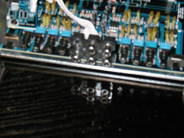

tak jsem ho rozebral...

o 10.04.2006, 19:49 | Kapka (M) | Upraveno: 2006-04-10 19:54:08
a jeden pohled zezadu...

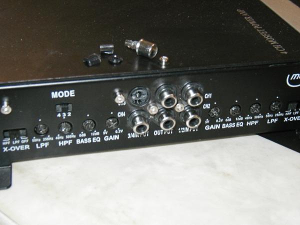

o 10.04.2006, 19:56 | Kapka (M) | Upraveno: 2006-04-10 20:02:13
jak jsem na to koukal,tak bych toho co tohle vymyslel nakopal do prdele... napadlo me sehnat nekde neco takoveho,odpajet ten plastovej klump a udelat si vlastni terminalek... co vy na to??? pujde to???

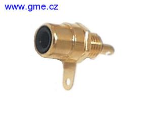

asi bych to resil timto
[ Link ] =
o 10.04.2006, 20:21 | Kapka (M)
no to je presne ono co by me bodlo...ale maji je jenom v Brne podle jejich webu...hm budu to muset nejak vymyslet....diky moc Tomaši...

ale to snad bude mit jakejkoli radioamater shop, ne ?
o 10.04.2006, 20:45 | FilipAudio
Z tech fotek to neni moc dobre videt ale dej si pozor jestli ty konektory nemaji galvanicky oddelenou zem od skrine zesilovace !!!
o 10.04.2006, 20:48 | Scream
to je fakt, pak by ses asi nezbavil rušení, ale myslim, ze to tak nebude.

jeste me napadlo v nejhorsim pripade ty origo konektory rozriznout na 3 dily...a pak ten prostredni OUTPUT vymenit za ten ulomenej...

o 11.04.2006, 19:43 | Nepér
Myslím, že v GM mají i ten trojitý, za ten zlatej to zaměnit nejde, protože je třeba, aby se to nedotýkalo kostry.

no pokud je problem s oddelenou kostrou co takhle udelat novou desticku (nevodivou) ktera by se prisroubovala na misto der ( okolo puvodnich cinch to vyriznout ) a tam prisroubovat nevodivou desticku a na ne dat ty samostatne cinche ???
