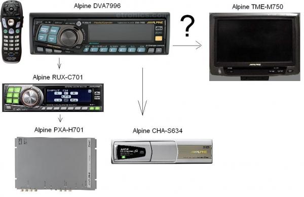

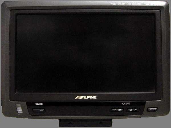

ahoj všem, shodou okolností se mi dneska povedlo koupit monitor,který je právě i v aukci v sekce autohifi-bazar.Je to monitor Alpine-TME-M750, cena byla hóóódně lákává!,takže nebylo nad čím uvažovat,ale je to stejně jako zde bez jakéhokoliv příslušenství.je zde někdo,kdo by dokázal 100%!!! říct,co je potřeba k zapojení... dyžtak rovnouz,kdo má možnost i sehnat a cenu,budu to příští týden chtít. jinak ten ,co mi to prodával tak tvrdil,že to běží i bez blackboxu,ale má to míŇ možností... děkuju mnohokrát za rady.PS:dole je schéme v jaké sestavě to bude běhat,tak co vše budu muset ještě dokoupit....

o 08.04.2006, 19:51 | dakty
tak jak na to koukám,tak:
z DVA7996 VIDEO OUT do video in LCDčka
z DVA7996 červený a bílý cinch AUX OUT do AUX IN RUXC701
k DVAčku napojit CHAS634 (nevím,co tam je přesně za kabel)
RUXe napíchnout pomocí cinchů na zesik a z něj pak na repro...
když budeš chtít hrát film na RUXu zapneš AUX IN zdroj a je to...
snad to pomůže...
