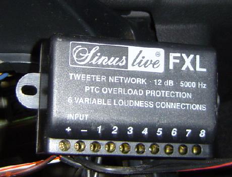

Nasel jsem pri kuchani starych repro zasity takovyto vyhybky, znate je nekdo? Jak se daji a na co zapojit? Popripade za jakou cenu se daji prodat.

to jsou vyhýbky na Výškáče, tuším že se tam nastavuje utlumení, anebo potlačení výšek, přesně nevím, každopádně je to moc dobrá věcička

su to vyhybky zo SL 16iL alebo 13iL, alebo 24iL maju dost zvlastne zapojenie

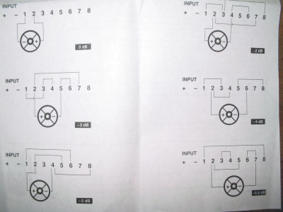

o 05.04.2006, 18:23 | carelectronic
foto k příspěvku  od carelectronic

Tak diky za blizsi info, tudle vecicku ve sve instalaci nepouziju. Za kolik se to da prodat?
o 05.04.2006, 20:19 | SEKIN
Jako náhradní díl to dávám 500 za pár. Za funglovky samozřejmě.
