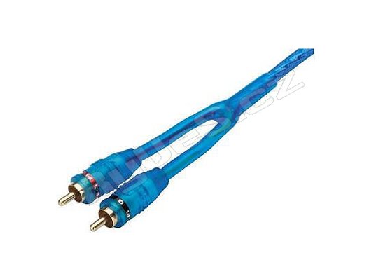

o 04.04.2006, 18:14 | homer01
nejsem odborník ale myslím že se to řeší RCA rozdvojkou
foto k příspěvku  od homer01
o 04.04.2006, 18:32 | memphis
Rozdvojkou viem.Ale potom mi je funkcia fader na prd.
o 04.04.2006, 18:50 | homer01
jo jo to souhlasí, ale o jiním řešením nevím

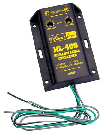

o 04.04.2006, 19:13 | doronel | Upraveno: 2006-04-04 19:15:10
nebo je vzít z repro kabelů rádia a High-Low adaptéry
foto k příspěvku  od doronel
o 04.04.2006, 19:29 | memphis
Je tam napisane,ze iba do 30W.Mozem to dat na zosik?A kde zozeniem tie adaptery,ktore davam do zosika?
o 05.04.2006, 17:30 | Sasula
a nebo muzes pouzit rozdvojku a potom fader ovladac...
myslim ze muzes v pohode pouzit treba
a mas to za par stovek a bez problemu... uz jsem se s tim setkal a zadny ruchy to nehazi pokud by mel nejaky komentare...
