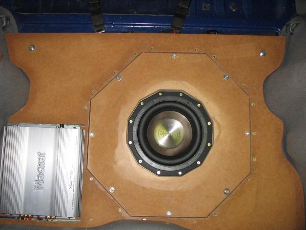

mám otázku máme Felinu a je tam tato zástavba ale je problem z dobíjením poradte mě jaký altik a jakou baterku ??? Stavajíci alternator má 75A.Potřebuji neco silnějšího .Díky

o 03.04.2006, 10:36 | Smrada (M)
Jaky je problem s dobijenim?
Neni spise problem ve starsi baterce?
Se podivej kolik mas pojistky na zesiku. To prece nemuze zrat tak, aby to 75A altik neutahl
o 03.04.2006, 10:37 | FSAL
jj, jako Smrada, v altiku problem nebude (pokud neni KO) spis bych to videl na mrtvou baterku pripadne poddimenzovanou kabelaz
o 03.04.2006, 11:06 | evzene
Kabeláž a baterka jsou skoro nove rok stare akorate nestačí dobíjení ma to strašně velky odber a když se jede delší trasa a je to pustěne na 75% tak to už taha z baterky a potom mám problem ze startem obzvláště v zimě nevím !!!!
