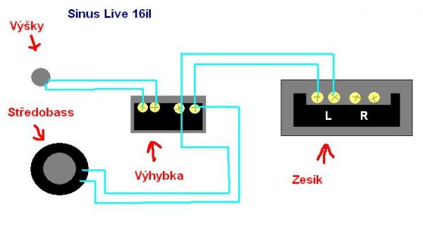

Ahojda, predstavuju si spravne zapojeni tehlech repro nebo to mam blbe. Abych to nemusel popisovat,tak sem odborne nakraslil schema :-)

výhybka by měla mít vstup (INPUT) pro připojení reprokabelu od zesilovače a pak výstup pro středobas a výškáč.
o 02.04.2006, 21:43 | JanDiesel
ee kabel od zosiku sa pripoji k stredobasu a ten co je na stredobase sa pripoji do vyhybky na INPUT (ta vyhybka je vlastne len pre vyskac, do stredobasu ide cele pasmo).
o 02.04.2006, 21:46 | Kenny Uno
Moc dik..tak sem si to myslel dobre, me to bylo divny,protoze sem nevedel,ze do stredobassu ma jit cely pasmo.
