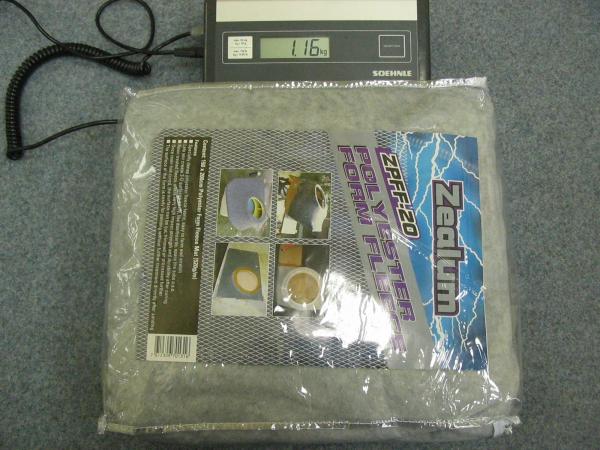

Dnes jsem zase něco tvořil a došlo mi základové rouno (Form Fleece).
Neváhal jsem, skočil do auta a zajel k nedalekému dealerovi ACR a zakoupil jejich, tedy "konkurenční" produkt.
Protože mi v hlavě stále ležela diskuse z minulého fóra ( [ Link ] ), kde jsem nabízel "naše" rouno a kde se mi záhy dostalo ponaučení, že ACR nabízí podobný matroš s větší gramáží a levněji a protože dost často pracuji s potahovým kobercem 200g/m2 ale i 400g/m2 - což je sakra tlustý koberec, nedalo mi to a balík jsem hodil na váhu.
V balíku je podle údajů na obalu 1,5 x 2m, což jsou 3 m2. Gramáž na obalu, uváděná prodejci a v reklamních prospektech je 520 g/m2.
Pokud dobře počítám, tak celková hmotnost je 3 x 520 = 1560 g .
Hodil jsem to tedy na váhu i s obalem a ta ukázala 1,16 kg! Myslel jsem, že jsou vydojené baterie a tak jsem zašel k sousedovi, který má lepší váhu se zdrojem - opět 1,16 kg. Bez obalu (tedy čistá váha) 1,08 kg, což odpovídá gramáži 360g/m2!!!!!!!!!!
Kde je tedy chyba?
a) máme se sousedem oba blbé váhy :-(
b) prodejce mě ojebal a z balíku si kousek ustřihnul (což bych se divil, protože se jedná o dost velkou a známou firmu, která se zabývá v první řadě prodejem autodélů). Pro jistotu zítra přeměřím :-)
c) ACR a jeho prodejci ojebávají všechny zákazníky a prodávají jim cca jen 70% deklarovaného zboží :-)
PS - teď mě napadlo, co když můj dodavatel je stejný vykuk a prodává mi místo 300g/m2 (jak uvádí), jen 200g/m2 nebo 100g/m2????????
Už se nemohu dočkat, až mi přijde další zásilka a hned to změřím. Nechci jet v žádném průseru :-)))))
foto k příspěvku  od doronel

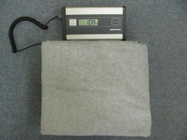

o 31.03.2006, 00:02 | doronel
a bez obalu

o 31.03.2006, 21:02 | doronel
V textilním průmyslu se standartně užívá plošná hmotnost a jednotka g/m2.
To znamená kolik gramů má jeden metr čtverečný meteriálu. Hovorově se také mluví o "gramáži". Pokud tedy někdo řekne, že nějaký materiál má gramáž 300, je to VŽDY 300g na jeden metr čtverečný. Zrovna tak se běžně užívá jen např. "300 gramů" nebo v písemnostech 300g/m, 300g/qm a každý, kdo v tom dělá ví, že se jedná o gramy na metr čtverečný.
Plošná hmotnost na běžný metr (jak píše michalm) je dost pochybná, protože by musela být uvedena šíře materiálu. Textilie se vyrábí v různých šířích. Totožný materiál v různých šířích má tedy pokaždé jinou plošnou hmotnost na běžný metr. Z tohoto důvodu se uvádí plošná hmotnost na m2, protože ta je u totožného materiálu stejná jak při šíři 70 cm tak i při 200 cm.
