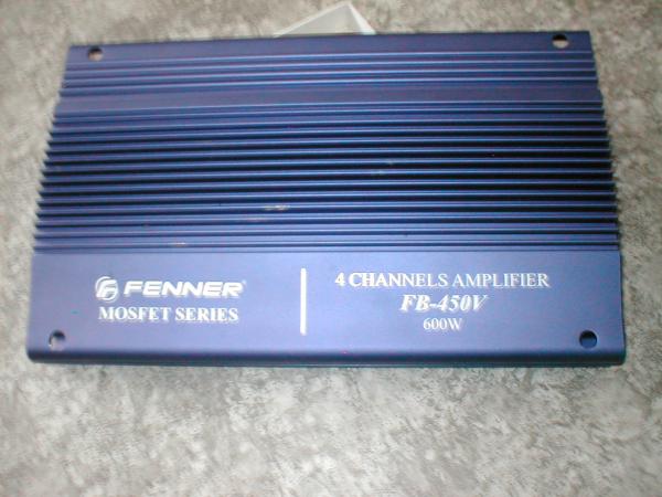

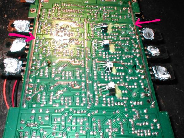

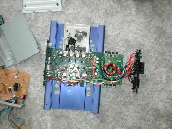

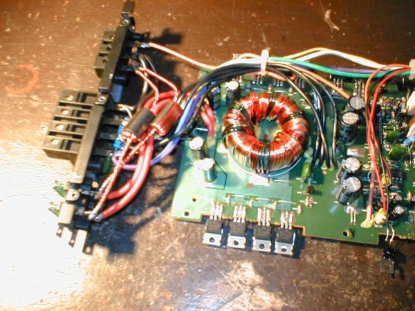

tak opet zpravuji jeden exoticky kousek.....
oproti magnatu je tohle sice jeste docela vpohode, ale i tak stoji zato
Ma to mit 4x80W RMS, pojistky to ma 2x 30A, po jedne do kazde ze symetrckych napajecich vetvi, takze bych docela chtel videt, co by tohle delalo kdyby shorela jenom jedna a ne obe naraz... :o)
zvlastni pozornost jsem venoval cestam na plosnaku oznacene sipkama, kudyma ma protekat onech 30A v kazde cesticce :)
takze pokud zvazujete co koupit, mate kandidata....

no proste klasicky zapojeni lowend zesiku,co by si chtel...vykon tak 4x40W...tot vse....

nejdrassi na tehle zesikach je to hlinikovy chassis dali se tomu tak rikat tak na zbytku musej holt setrit no :-)))))

tohle ti 60A prenese, ale bude se to desne hrat a bude to mit mega odpor. Ja mam zesik taky takovej lowend, ale napajeni ma tak 2x silnejsi. Taky jde o to jak je silna med na plosnaku, kdyz je 0.05mm tak je to jasny, kdyz je 0.1mm tak uz je to dobry, protoze prenese 2x takovej proud. Na to hodne lidi zapomina.
o 30.03.2006, 08:27 | Siggi_z_BA
nechcem pisat ftakovinu, ale to co je oznacene sipkami su folilie za menicom, t.j. ze tam nie ie 12V ale takych +30V a -30V a prud tam tym padom netecie neak extremny. Iked ta kablovacka ma dostala, to je iny bordel :-)))))))

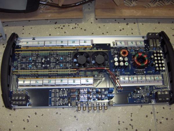

Poriadny 4kanal vyzera takto :-)

Siggi:presne tak...
o 30.03.2006, 10:23 | -Hans-
Siggi:o)
Ty pitscho:o)
Wuaaa...
To je určitě nová řada TOXIC, nebo že my Sencor začal dělat zesy?
Ty woe, to určitě stojí aspoň dvaapůl!
Krásná práce:o)))

jo, mate pravdu, je to uz za menicem.... ale i tak by cesty mely vypadat uplne jinak.. ale stejne to podobne vypada ve vetsine levnych zesů, takze je to v normalu...:)
o 30.03.2006, 14:29 | michal_smsmsm (A)
ricci> jojo presne tak, v poradnym zesiku by nemely byt zadny kabely...

jj už jsem viděl jak se ty cesty "vypařili" i když nám dodavatel tvrdil, že ještě neviděl, aby to takhle odešlo

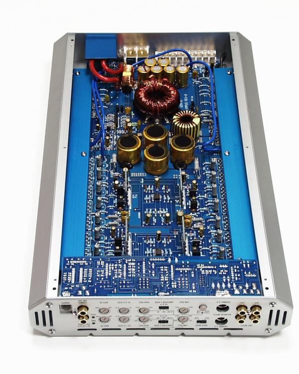

o 30.03.2006, 19:06 | audioland.cz
muj oblibenec je tento :)
