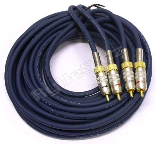

Na izolaci těchto kabelů jsou zřetelné šipky. Znamená to, že je vhodné je zapojit tímto směrem od HU k zesilovači? Pokud jo, tak proč? :-)
Nebo to má jiný význam?

wilibald: Koukal jsem na to, ale moc kloudně to tam nikdo nevysvětlil. Pokud tedy princip směrového kabelu spočívá v tom, že se jedna vrstva stínění na jedné straně kabelu nepřipojí do konektoru, dokáže mi to někdo nějak rozumně vysvětlit na úrovni elektronů?
Jak je možný, že kabel, který neobsahuje polovodičovou tenchnologii a neprotéká jím stejnosměrný proud, vede v jednom směru lépe (tedy pravděpodobně s menším časovým zpořděním a napěťovým úbytkem), než druhý?
Fakt to nechápu, zkuste to někdo nějak objasnit, díkes, mě to hlava nebere :-)

Co třeba ... pokud není na straně zesu připojené stínění kabelu s pláštěm konektoru, při poruše ukostření na straně zesu nedojde k přehoření stínění sign. kabelu a stínění funguje jen jako stínění a ne jako cesta pro napájení.
o 29.03.2006, 20:56 | FilipAudio | Upraveno: 2006-03-29 20:57:33
Smerove kabely vznikli v profi technice kde pri symetrickem propojeni dvou komponentu se na strane zdroje signalu nezapojilo stineni aby nevznikla zemni smycka jde o to ze pri symetrickem propojeni neni zem v podstate dulezita pro prenos signalu.U nesymetrickeho propojeni je to v zasade volovina,ale muzete si zkusit koupit kabel s dvojim stinenim a zkouset experimentovat.Na stane zdroje signalu zapojte jen to vnitrni stineni.Rozdil nejspis nezaznamenate ale daji se pouzit jine finty jako napriklad aktivni stineni ale s tim se musi pocitat jiz pri navrhu pristroje.Jinak nejlepsi kabel bude takovej kterej ma jako stineni trubku.Takove kabely se pouzivaji pro VF a jsou malo ohebne.Ja pouzivam s uspechem RG58 a nic vic neresim akorat obchodnici rvou pac nevydelavaj.

krtku ale mysleny jsou sipky tisteny na izolaci kabelu ty bily co nejsou moc videt :-)))).Jinac smer udava zapojeni cinchu ten kabel musi mit vic nez jedno stineni

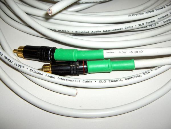

Nex sa paci, smerove XLO kable od IvanaP...

Specialne pre Filipa : Vsimni si oznacenie " Signal Flow", zo srandy to tam renomovany vyrobca asi neudava....
o 30.03.2006, 14:54 | FilipAudio
Ale uvadi.A jen proto aby to bylo tajemny nebo zajimavy.

Zpátky k mému dotazu, please, dokážete to někdo popsat, jak to tedy je? Na elementární úrovni? A na zapojení jste se zatím taky neshodli. Proč to vede jedním směrem lépe než druhým?
o 30.03.2006, 18:17 | FilipAudio
Pagos.V obou smerech ten kabel vede stejne.Jde jen o to jak dobre funguje stineni a kdyz budes mit 2 stineni tak na strane u zesilovace zapojis obe a na strane radia jen to vnitrni a to vnejsi se pak chova jako stinici rukav pres kterej se neuzavira zemni smycka to je vse.Take se da udelat aktivni stineni a to tak ze v zesilovaci bude buffer a tim budes vlastne zpatky budit to jedno stineni.Tim se ti do kabelu naindukuje min ruseni.
