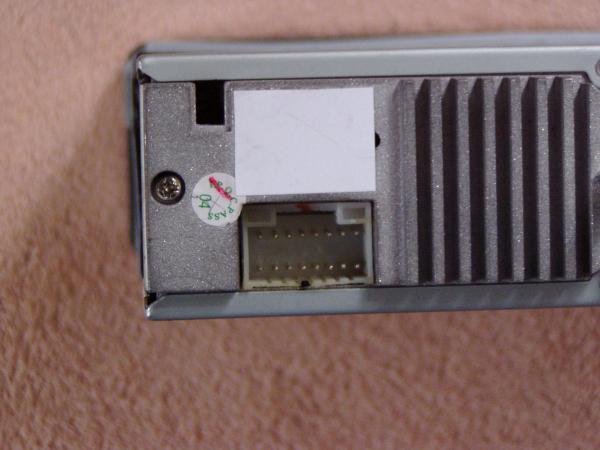

Nevíte jak zapojit tento konektor?Jedná se hlavně o zapojení repro.Nebo kde mají přechodku na ISO.Na radiu je nalepka jen se zapojením ISO.Děkuji za pomoc Standa.Tel:777107217

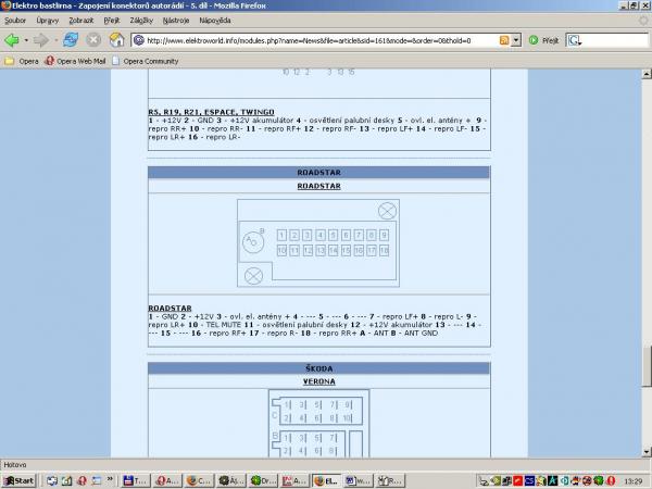

o 29.03.2006, 18:45 | carelectronic
mám jen toto

o 29.03.2006, 19:16 | venito
rozdelat a poznas kde je napajeni....repra a zbytek uz vyzkousis..nekdy to byva primo napsane na tistaku
o 29.03.2006, 20:26 | sts
Na tistaku to neni.Konektor má pouze 16 pinů.Na zaslanem obrazku jich je 18.Děkuji za ochtu.
o 29.03.2006, 20:38 | carelectronic
zbývá jen to odvodit např.od datasheetu nf zesilovače,kondenzátoru,diody atd.
