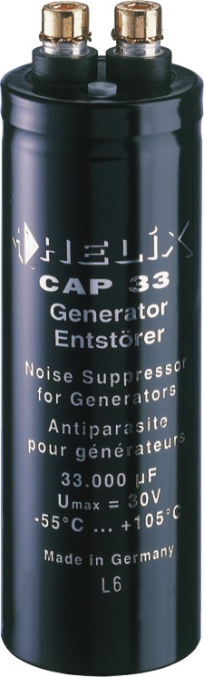

Co myslíte odruší toto pískání od alternátoru?
Mám tam odručovač SiNUSLIVE na signálních kabelech a ten pobral tak 90% hvízdání ale malinko ještě zůstalo.
Kostra i kabely jsou 100%, Zkoušel jsem i připojit napájení rádia přímo na baterii ale to na to nemá vliv.
Děkuji za názory

o 29.03.2006, 10:59 | píďa363
mě to výrazně pomohlo. přímo tenhle CAP 33. ale stejně tam ještě něco zůstalo
