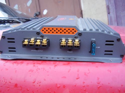

Čus, mám takovej problém. Sehnal sem zesík, ale jelikož sem asi tak trochu levín tak mě nejde zapojit. Plus sem dal na plus (s pojistkou) mínus na mínus,ale zbejvá mi tam neosazenej konektor s názvem REM. Nevíte kam ho zapojit? Dík za rady

REM se zapojuje namodrý kábl z rádia, který spojíš s drátkem, co obsahují signálové kabely, je to zapínání zesíku s rádiem
o 28.03.2006, 20:06 | H-Honza (M)
remote na spinany ovladaci + vystup z autoradia. Obvykle modry drat.
o 28.03.2006, 20:08 | DJ.Tommik
jj jako H-honza...bud ma radio primo kabel na zes nebo pripojis vystup na el.antenu...
o 28.03.2006, 20:09 | petrbanan
No jo, ale já to nechtěl připojit přímo přes linkovej vstup na iPoda. To nepude?
o 28.03.2006, 20:20 | Pepíno_Honda
asi si myslel "připojit přes linkovej z ipoda"... tak pak jědině udělat jeden kablík na vypínač, přes ktrej budeš pouštět 12V právě do toho Remote....
o 28.03.2006, 20:50 | petrbanan
Napojit na plus?
o 28.03.2006, 21:45 | Pepíno_Honda
jj, přes vypinač. těch 12V na remote ti sepne zesilovač....
o 28.03.2006, 22:03 | petrbanan
tak dík moc za rady snad to půjde
