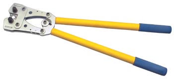

ahoj jakym zpusobem se pridelavaj tyto konektory ke kabelu jenom se to secvakne klestema nebo je na to jiny zpusob diky
o 26.03.2006, 13:39 | dddd
Profesionální krimpovací kleště umožňují pevné spojení kabelových oček s napájecím kabelem,omlouvam se za zneuziti obr.
foto k příspěvku  od dddd
o 26.03.2006, 13:47 | doronel
o 26.03.2006, 17:29 | Pluto
JJ, tyto kleště máme v práci a pohoda :-)
o 26.03.2006, 19:08 | DevoteeG2
hm... a bez profesional kleští? Viděl jsem že to někdo napřed pájí a pak secvakává normal kleštěma, jak by jste to dělali vy?
o 26.03.2006, 20:00 | mario007
tak tak jak to jde bez profi klesti??
o 26.03.2006, 20:00 | choze
svěrák + pájka + cín
o 26.03.2006, 20:09 | clown
jako choze ..
jen se treba stehuje blbe sverak do auta, kdyz delaskabel na miru :o)))
o 26.03.2006, 22:40 | Pluto
Oholím, nasadím, zmáčknu klečtěma a pak kompletně zaleju cínem, ale pořádně, rádo to dělá studeňáky :-)
o 27.03.2006, 22:55 | Machča
Ja si to lisuju v praci na lisu na kabelovy oka lepsi nez tema klestema jinac existujou este maly rucni kleste ty mam doma ale vsechno je to profi naradi ktery mi objednali kluci v praci a ja jim to zaplatil
