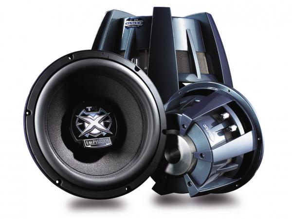

Co tohle? 25 cm, 500 W RMS, cena 5690,- nebo 30 cm, 700W RMS, cena 6390,- Kč.
Kdyžtak na info@corner.cz nebo www.corner.cz
foto k příspěvku  od SilverGhost

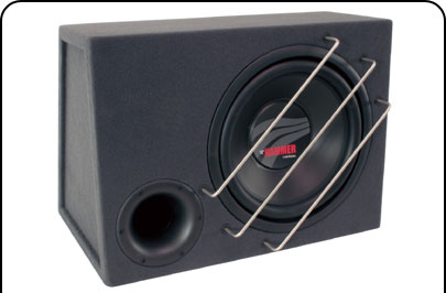

Kvalitní a silný...Rainbow Hammer....v ozvučnici se prodává pod označením Hurricane 1.12 [ Link ]
naměřeno s tímto SW 138,8 dB....(P_H) více info přes ICQ nebo mail - pod nickem
foto k příspěvku  od AUTOHIFICENTRUM Liberec
