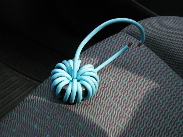

... a jakej filr ?? Já mám na toroidu asi 15 závitů kabelu a nic neruší.

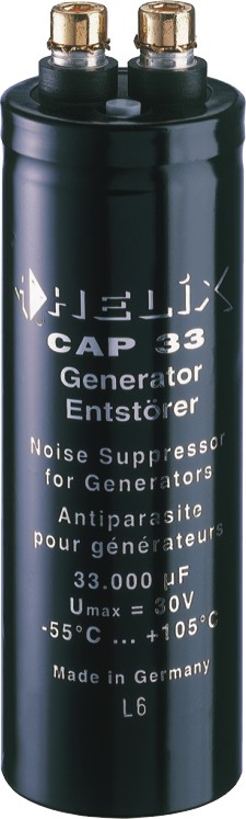

A jaké máte kdo zkušenosti s odrušovacím kondenzátorem? Odstraní pískání alternátoru?

Tak jaké máto kdo zkušenosti s kondíkem u alternátoru - odruší to pískání při změně otáček?
