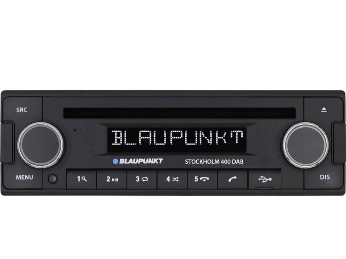

Máte nějaké doporučení na retro autorádio do auta konec 90tých let? Našel jsem na Conradu nějaké Blaupunkty až podezřele levné, ale vypadají dobře. Ma někdo zkušenost a nebo doporučení na něco jiného?
Bazar je plný poškrábaných rádií a to asi nechci...

Ta levná řada začíná na nějakých 2,5 - 4tkč. Pak mají ještě řady za 12 a to zase nevím zda chci dát :-D

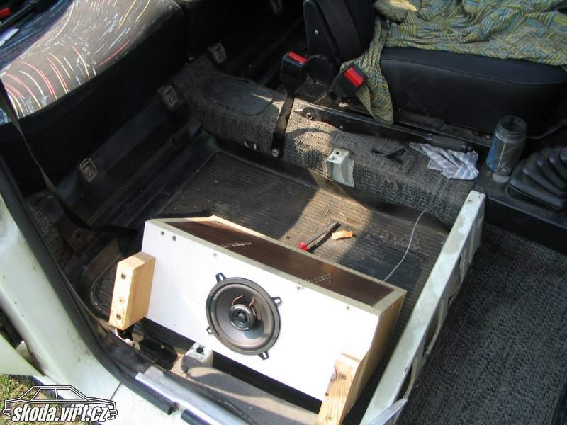

Jojo, koukal jsem, ale to fakt nejsem ochoten platit i skrze to, že v tom autě není úplné ticho, nebude žádné tlumení, repro bude středobass v udělaném boxu pod sedačkou a jen nenápadné výšky na A sloupku. Vše bez zásahu do auta, tak nemá smysl rádio za takové peníze.
Proto mě zajímají ty Blau od Conrada. Vypadají decentně, umí nové funkce a cena je super.

Proč by hrál do 190Hz? Hraje lépe než ve dveřích (pokud nejsou vytlumené), protože je v kvalitní ozvučnici. Kdysi v pravěku jsem to tak měl ve 105tce s koaxem a úplně v pohodě. Namířené je to samozřejmě dopředu pod nohy.

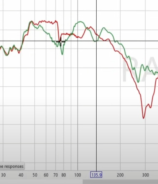

U aut to tak prostě je, stačí se podívat na měření aut, co to používají. cokoliv pod sedačkou je loterie od 175Hz do 200Hz.

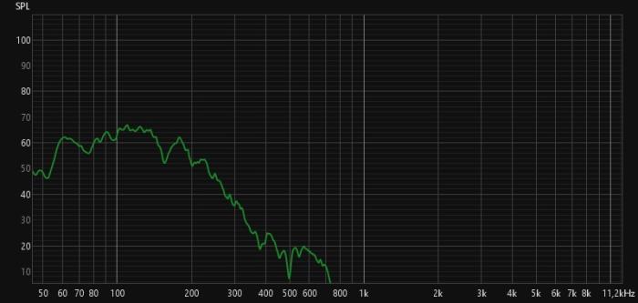

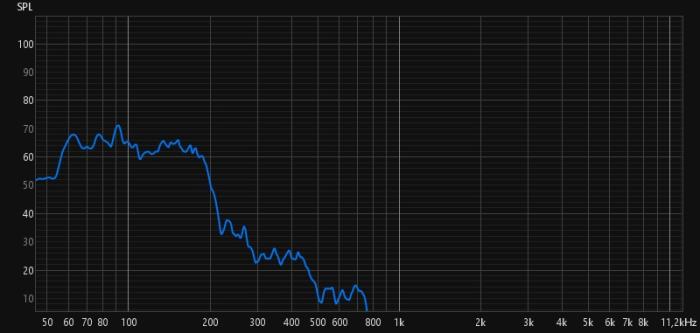

Tady jsou 8" v kicku octavi III
foto k příspěvku  od kiklop32

Tady si mužeš pročíst, jak to vycházi lidem a kde:
A tady máš různé pozice v mém autě:
Takže přes 200 to nejde

My se nechápeme. U mě bude reproduktor hrát směrem dopředu a se středním pásmem není problém. Ty ho máš vzhůru do sedačky, to je samozřejmě špatně a žádné středy to mít už z principu pohlcení sedačkou nemůže mít. Mě tam sedačka nehraje vůbec roli. ;-)

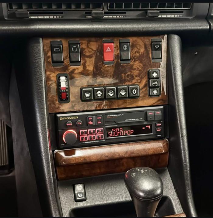

Byl bych překvapen, protože ani když jsou umístěné v kickpanelech, nebo jako v mercedesu ve stěně, tak to výš nejde a v případě kicků směřují na tebe.
Viz
Youtube video:
